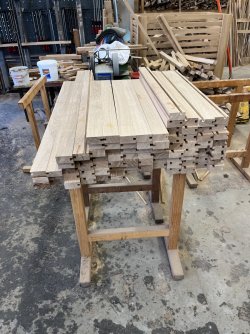

Wenn ich morgen dazukomme (was leider nicht sicher ist) werde ich die, bereits ausgehobelten Friese fertig ablängen.
Danach geht es weiter mit dem Fräsen der Friese.
Damit Interessierte sehen können wie ich sowas vorbereite habe ich im Anhang die Abläng-Liste (das ist der erste Schritt, in der pdf unten) und danach das Fräsen der einzelnen Teile (ist der obere Teil der Liste) angehängt.
Damit sich jeder was unter den Typen vorstellen kann hängt da auch eine Zeichnung dabei.
Wobei hier alles was unter Quer steht eine Längsnut bekommt und den beiden Enden eine Feder.
Ausnahme sind die Teile Quer Front, die werden mit Dominos eingebaut (macht das Leben leichter).

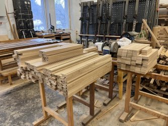

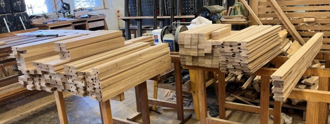

Es geht weiter.
Das sind alle stehenden Rahmenteile.
Die sind alle fertig.

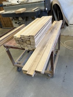

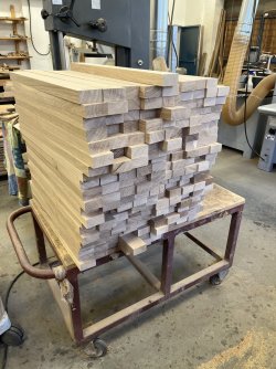

Diese und
diese sind die liegenden Rahmenteile.
Hier muss ich noch überall die Nutzapfen anfräsen und, soweit die Teile in die Rückwand oder in die Türen kommen, noch auf 25mm aushobeln.
Wenn alles klappt werde ich morgen mit allen Rahmenteilen fertig sein.

Eigentlich nur um die Fräse für die Nutzapfen zu richten.
Natürlich eine Probefräsung gemacht und, was soll ich sagen, hat auf Anhieb gepasst.
Dann dachte ich machst Du mal die 24 Teile für die Türen.

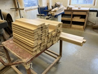

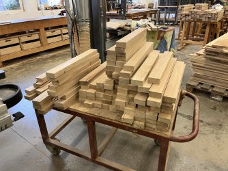

Aber seht selbst was daraus geworden ist,
Die erste Doppelreihe sind die kpl. Rahmen für die Türen.
Aber warum aufhören wenn es gut läuft?
Ich habe noch weitere 86 Teile fertiggemacht.
Das Problem ist was mache ich morgen?
Für den Rest brauche ich keinesfalls mehr als 2h, eher weniger.
Dann werde ich wohl anfangen die ersten Rückwände zusammenzuleimen.
