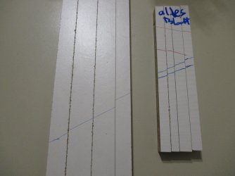

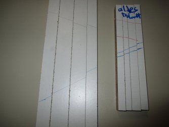

So, und hier noch ein paar Bilder, jeweils einmal mit und ohne Blitz.
Hier erst das Blatt, das schon einige Meter geschnitten hat und mit neg. Winkel, also eher für Alu.
von links nach rechts habe ich das Sägeblatt in Stufen abgesenkt.

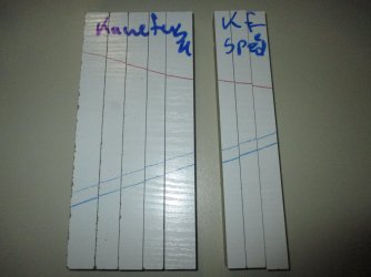

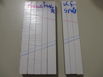

und jetzt das Kanefusa. Bei der rechten Probe war das Sägeblatt bei allen Schnitten unten. Statt dessen
habe ich als langsamer vorgeschoben.
Also, Sägeblatt muss ganz runter. Das habe ich jetzt gelernt. Aber sonst?

der Schnitt sieht stellenweise etwas wellig aus (Bild6067 - 3.v.L)- falls dein Schiebeschlitten etwas unruhig läuft kann das davon kommen
oder von leichter unwucht der Sägewelle - Sägeblattaufnahme verschmutzt- ggf. mal alles saubermachen -
der Nachteil von tiefgestellten Sägeblättern die machen deutlich mehr weg durchs Holz und werden dadurch schneller stumpf von daher würde ich den Vorritzer der Säge nutzen
