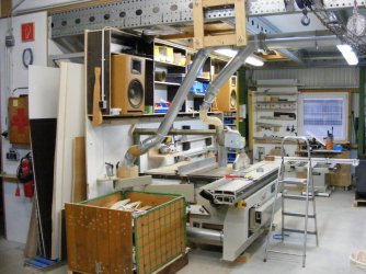

Moin
Sehen wir auch so , siehe Bild :emoji_wink:
Wundert mich , dass die Maschine so lange drin steht , zumal die Mwst. ausweisbar ist ?
Und die hat den langen Maschinenkörper und den Auslegerarm dabei , zudem eine Tischverlängerung , den Vorritzer und die wegschwenkbare Aufnahme für den Vorschub .
Und bei den MIBO Maschinen mal auf die Preise kucken , da macht man große Augen :emoji_astonished:
Ist ein Händler , schon klar , der lebt nicht von Luft und Liebe .
Aber manche Maschinen sind völlig überteuert .

Moin
Ist ein Holländer, Holzauge sei wachsam, insbesondere bei Holländern
