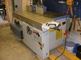

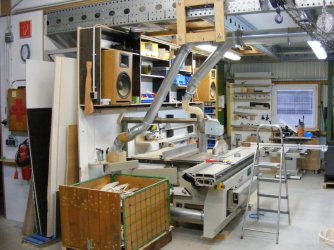

Wir haben in unserer Schreinerei sowohl eine KNAPP FKS/Fräse Kombi als auch eine Bernardo SF 1600 ( Stomana ) .
Und auch mit einer KF 700 von Felder haben wir schon mehrere Jahre gearbeitet .
Die Felder und die KNAPP sind sich recht ähnlich , beide Maschinen sind verdammt durchdacht .
Bei der KNAPP ist das Gehäuse dicker , bei der KF 700 mussten wir das Blech verstärken , als wir eine gescheite Oberhaube von Altendorf montiert haben :emoji_slight_smile:
Bei der Felder ist dafür das Zubehör extrem durchdacht , die einhängbaren Tische sind 1 A .
Bei der Felder ist auch der Anschlag mit der Rundstange besser .
Bei der KNAPP ist der Ablänganschlag etwas " doddelig " , haben wir getauscht .
Und dass man bei der KNAPP das Gehäuse der FKS nicht von der Seite öffnen kann ist absolut :emoji_poop:
Bei uns hat sich schon 2 mal ein Span von hinten in den Motor geschoben .
War blöd , den rauszukriegen .
Aber wie gesagt , beide Maschinen sind sehr durchdacht .
Die Bernardo stinkt da schon etwas ab , der Schiebeschlitten läuft etwas ruckelig , dieMaschine ist innen teilweise so mies verschweisst , da kriegt man das Gruseln .
Wir nutzen die Bernardo nur noch als Schitz/Zapfenmaschine oder um Massivholz aufzutrennen .
Faireweise muss man sagen , dass man für die Felder oder die KNAPP um die 4000 € zahlen muss .
Und die Bernardo 2000 € gekostet hat.
Dafür ist der Spaßfaktor bei der Felder oder der KNAPP aber auch bedeutend größer :emoji_thumbsup:
Die KNAPP geht mit in Rente , einziger Grund die zu verkaufen wäre , wenn uns eine SCM SI 16 TWA in einem 1 A Zustand für 5000 € unterkommt .
1000 Kilo Gewicht , 300 cm Schlitten , extrem massiv gebaut , riesiger Auslertisch .
Sind aber extrem selten :emoji_frowning2:
