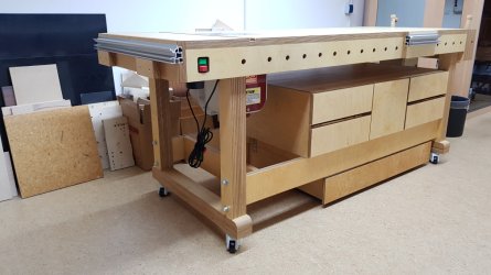

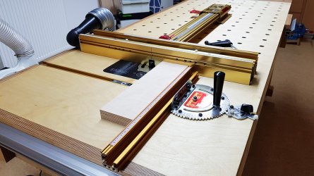

Moin, moin,
ja, ich habe die Kombination seit 2015 am Start und bin nach wie vor zufrieden. Die AEG hat zwar "nur" 1.400 W Leistung und damit schwächer als eine Trend T11 oder T14 ausgestattet, aber das ist aus meiner Erfahrung heraus für das Gros der Anwendungen ohne Belang. Selbst den 50mm Falzfräser von Sistemi Klein kann man mit der Leistung nutzen, wenn man es mit der Zustellung nicht übertreibt. Die Höhenverstellung mit dem Lift ist sehr präzise und der Fräserwechsel an der Fräse sehr komfortabel. Wenn man dann noch mag, kann man die Fräse mit dem Incra CleanSweep einhausen und unter dem Tisch absaugen.
Dat Ei

Moin, moin,
Der Frästisch und Anschlag ist bei dir dann Eigenbau?
gibts davon Bilder auch per PN?
ich habe das Ganze in meine Werkbank integriert, die auf dem Bauvorschlag von Guido Henn fußt, und das Incra LS 17 als Anschlagsystem verbaut. Das Anschlagsystem ist jederzeit montier- und demontierbar, damit ich die komplette Werkbankfläche nutzen kann, wenn ich nicht fräse.
