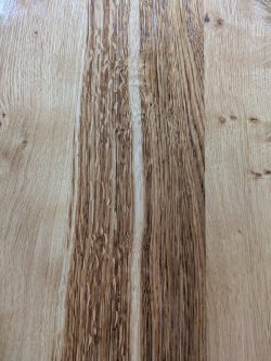

Weiß jemand wie diese dunkle Verfärbungen der Eiche zustande gekommen sein könnte? Ist nicht über das gesamte Brett sondern nur abschnittsweise. Hab sie selbst ausgehebelt, also muss natürlich entstanden sein.
