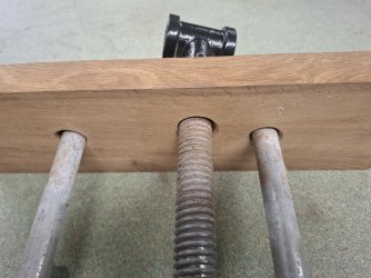

Ich bräuchte mal Rat in Bezug auf meine Vorderzange... Seht es mir bitte nach das ich die richtigen Begrifflichkeit nicht kenne, aber ich versuche es mal zu erklären:
Das "Klemmholz" ist mit der Metallplatte verschraubt und wird über zwei Stangen geführt. Die Spindel ist für das "rein/raus" zuständig.
Wie verbinde ich die Spindel mit der Platte damit die ganze Zange vor und zurück fährt?
Auf der Innenseite gibt es keinen Mitnehmer oder ähnliches. Hat jemand evtl ein Foto wie es auszusehen hat?
Danke!
PS: Die Zange fährt raus, aber mit ca. 1cm Verzögerung/Spiel.
Da gibt es unterschiedlich aufgebaute Mechanismen. Krich mal unter die Bank und mach ein Foto.

Moin!
Danke!
In der Platte die am Werktisch verschraubt wird ist ein Gewinde in der mittleren Bohrung.
Hast du diese Platte überhaupt?
Schau dir mal YouTube Videos an.
