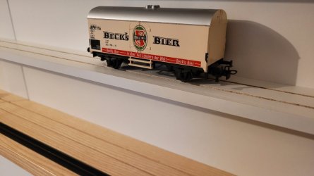

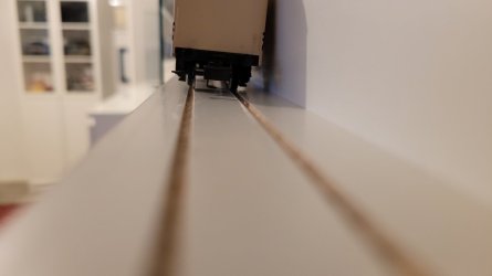

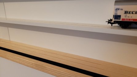

Ich habe vor einer Weile eine Vitrine gekauft für H0 Eisenbahnmodelle. Es gab die Option mit Spurrillen, welche ich gewählt habe. Hat den Vorteil dass man nicht noch Schienen benötigt, ausserdem gefällt es mir.
Nachdem die Vitrine an der Wand hing, ist mir aufgefallen dass der Abstand der Rillen nicht passt. Reklamiert und eine Entschädigung akzeptiert. Dann war ich beruflich ziemlich eingespannt und hatte keine Zeit.

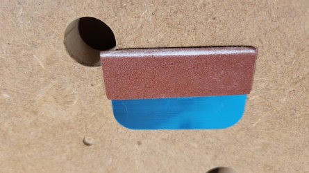

Am Wochenende habe ich mir der Sache nun angenommen. Leider nicht wie erhofft. Ich habe an ein Metallplättchen mit Klebeband Schleifpapier befestigt, damit kommt man gut rein in die Nut. Klappt soweit aber ich schaffe es nicht in absehbarer Zeit damit die Rillen merklich größer zu machen.
Zahlen Daten Fakten:
- Material ist Spanplatte, bis auf die untere Reihe Esche
- Es geht um ca. 15 m Stelllänge in der Vitrine
- Es geht um mindestens 0,5 mm, eher Richtung 1 mm Abtrag
Ich bin kurz davor einfach Schienen zu besorgen, frag aber hier mal um Rat.

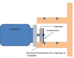

Bei 5 cm Tiefe würde sich doch - wie schon erwähnt wurde - eine OF mit Scheibennutfräser anbieten. Die Scheiben gibt es in verschiedenen Dicken und bei der erwähnten Tiefe muss ja nur eine (die vordere ?) Nut verbreitert werden. Könnte man als - ohne die genauen Begebenheiten zu kennen - evtl. mit der OF abfahren.
Link: hhttps://www.feinewerkzeuge.de/scheibennutfraeser.html

bei Modellbahnen gibt es das berühmte Problem des Radsatzinnenmaßes. Ist zwar normmäßig beschrieben ( NEM 310, 14,4 - 14,6mm)und festgelegt, in der realen Welt kochen manche Hersteller da ihr eigenes Süppchen.
Gerade Märklin ( und der dargestellte Wagen scheint von dieser Firma zu sein) sieht das Ganze im wahrsten Sine des Wortes etwas "eng".
Wie ist den das Maß der Spurrillen ?
Die Einstellung des Radsatzinnenmaßes wäre der einfachste Weg.
Grüße aus der Modellbahnwerkstatt
Joachim

Um meinen Vorschlag zum Scheibennutfräser verständlicher zu machen, eine Skizze, wie ich ähnliches schon gelöst habe:
