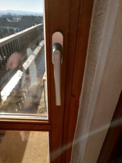

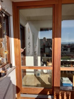

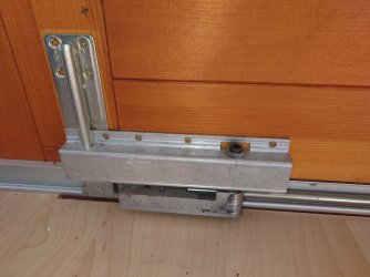

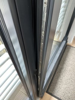

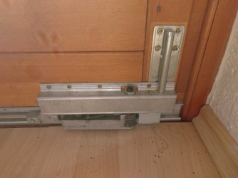

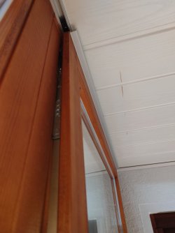

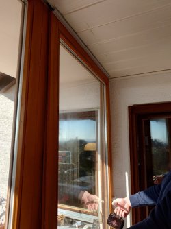

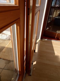

So. Das Wetter passt. Fotos hab ich gemacht.
Ich hoffe, man kann was damit anfangen....

Oh, danke. Die Bilder sind super. Großes Lob.
Der Verweis "Hausverwaltung" war auch eher so gedacht: "Wenn man jemanden bei einer Hausverwaltung kennt, dann ist das eine gute Anlaufstelle, um nach einem passenden Handwerker zu fragen."
Ich rate mal, dass oben eine Verriegelung hängt. Da wird sich sicher hier noch jemand melden, der besser weiß als ich, was man da noch selber machen kann. Ich bin da überfragt.

Servus, beobachte mal wenn du die Olive (den Griff) bewegst ob sich alle Verriegelungszapfen bewegen.
Eventuell kannst Du auch von außen bei unten eingeschwenkten Flügel die oberen Verriegelungszapfen der Kippscheren sehen.
Ich vermute jetzt mal die Eckumlenkung ist gerissen oder die Verbindung Getriebe/ Eckumlenkung ist übergesprungen.

So. Jetzt war der Fachmann da. Die beiden Eckumlenkungen sind gerissen.
Die Teile müssen getauscht werden. Kostenpunkt: Ca. 300 €

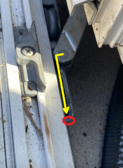

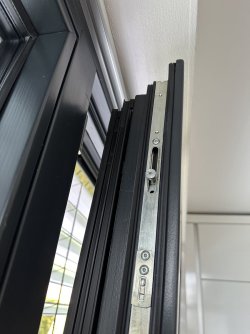

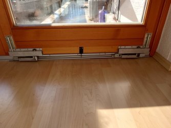

Nachdem das Problem, das wir mit unserer Tür haben, weiter vorne schon einmal so ähnlich geschildert wurde, es aber darauf keine hilfreiche Antwort gab, möchte ich es noch einmal schildern. Die PSK lässt sich problemlos öffnen und rastet auch in den Parallellauf ein. Wenn man sie allerdings schließen will, fällt sie vorne ein( s.Fotos) und man muss Gegenzügen, um sie zu schließen. Die Feder ist bereits erneuert und ich habe schon mehrfach erfolglos versucht mit verstellen der verschieden Stellschrauben eine Verbesserung zu erreichen, was aber nicht geklappt hat. Dennoch ist meine Vermutung, dass es ein Einstellungsproblem ist. Für hilfreiche Hinweise wäre ich sehr dankbar.

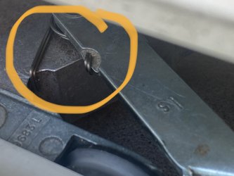

Hallo @Herr-Waldi ,
der Einschwenkmechanismus sollte erst dann "ausrasten" und in den Rahmen fallen (gelber Pfeil), wenn die Nase des Laufwagens (roter Kreis) an das Steuerteil (der Block ganz links auf der Laufschiene) stößt. Wenn der Einschwenkmechanismus schon vorher ausrastet und die Feder in Ordnung ist, würde ich empfehlen, alle Teile der Laufwägen, inklusive Radnaben und Einschwenkmechanismus großzügig zu reinigen und zu schmieren. Das hat zumindest bei mir in so einem Fall einmal recht gut geholfen.
Viel Glück und viele Grüße,
Peter

Vielen Dank für die Antwort Peter.

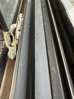

Habe jetzt mal alles sauber gemacht und geschmiert und bei dieser Gelegenheit durch Vergleich mit der anderen Tür am Wintergarten, die einwandfrei funktioniert, festgestellt, dass die „Problemtür“ anscheinend nicht komplett in die Parallelstellung ausfährt und sich ganz leicht aus dieser Position herausdrücken lässt. Sie rastet also nicht wirklich in der notwendigen Parallelposition ein. Das scheint mir doch ein Einstellungsproblem zu sein, oder? Kann es vlt. mit der Position der Stange zusammenhängen, deren Funktion mir nicht wirklich klar ist, weshalb ich auch keine Idee hätte, wie sie verändert werden müsste. Danke für hilfreiche Hinweise an alle, die sich da besser auskennen als ich
PePi58
ww-kirsche
4. Januar 2016
145
ERH
Über die (geklemmte) Länge der Stange kann man die Parallelität der Tür zum Rahmen einstellen. Normalerweise sorgt die Feder dafür, dass die Tür nicht frühzeitig einschwenkt. Über die anderen Einstellmöglichkeiten kann ich leider nichts sagen. Versiffte Laufwägen, lockere Stange, gebrochene Feder und zuletzt gebrochener Laufwagen - das war bei mir schon alles :emoji_grin:
Viele Grüße, Peter

Solange die Tür gekippt ist, ist sie unten in den Rastplatten verriegelt (Bild siehe alter Beitrag). Die Verriegelung wird gelöst, wenn du den Griff nach unten drückst. Dann kannst du die Tür nach innen ziehen, bis der Einschwenkmechanismus einrastet (rechtes Bild, Beitrag #90). In dieser Stellung wird sie von der Feder gehalten. Da sind aber keine Riesenkräfte im Spiel. Wenn die Feder nicht gebrochen und richtig installiert ist, bin ich ratlos :sorry: aber vielleicht hat ja einer der Kollegen die rettende Idee.
Viele Grüße, Peter

Problem gelöst!
Nach langem Hin - und Her und Angebot von Fachfirma (Tausch der nicht mehr lieferbaren Laufwagen gegen neue Technik und veränderte Blende - Kosten bei 800-1000€) kam ich auf die Idee eine zweite Feder am Laufwagen einzuhängen. Platz dafür war genügend vorhanden. Nachdem ich das getan habe(Materialpreis ca. 4,-€), funktioniert die Tür wieder einwandfrei…! Ich hoffe, dass andere Nutzer von dem Tipp profitieren werden.

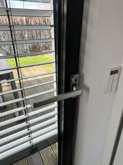

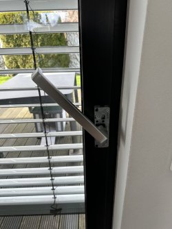

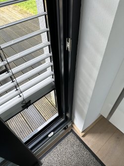

ich grabe diesen alten Thread auch nochmal aus, weil ich bei unserer PSK nicht weiterkomme. Seit vorgestern lässt sich der Schliesshebel nicht mehr in die Schliessposition bringen. Bei ca. 45° klemmt der Hebel und es geht nicht mehr weiter. In dieser Stellung wird die Tür gerade herangezogen. Das Einrasten in die Kippposition klappt problemlos, aber beim Schliessen dann diese Blockade. Ich dachte erst, dass ein Pilzköpfchen nicht einrastet, aber bei dieser Hebelstellung sind die Pilzköpfe alle noch nicht in der Nut. Mir scheint, dass dieser „Heranziehmechanismus“ blockiert oder irgendwas einklemmt. Ich verstehe nicht ganz, wie dieses heranziehen funktioniert.Ich kann die Tür auch wieder normal öffnen, aber Hebel geht nur bis 45° beim Schliessen.
Gibt es Ideen, was ich tun könnte?

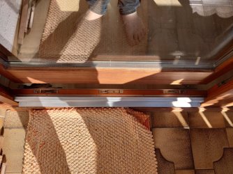

Die Beschläge sind von GU, Bilder hänge ich mal an, Moment. Ich weiß nicht,welche Ansicht wichtig ist, ich poste jetzt einfach mal querbeet.
