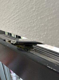

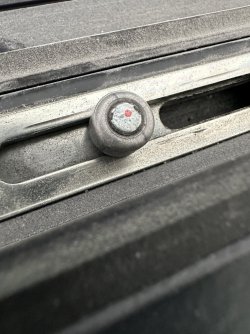

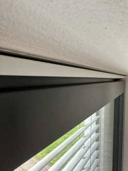

Ok oben sieht das so aus, das sind doch aber nur Schienen, da ist kein Zug drauf. Ich kann den Hebel auch im geöffneten Zustand nach oben drehen, dann bewegt sich der obere Türteil zum Rahmen und stößt dort an, gibt also keinen Schutz (rammt dann auf den Rahmen). Ich hab von den oberen Schienen nochmal ein Bild gemacht.

Wenn du den Bedienhebel von jemanden bewegen lässt und den Beschlag oben beobachtest siehst du einen Nocken welcher sich bewegt und die Kippschere zum anziehen des Flügels bewegt.
Dieser Nocken verriegelt auch die geschlossene Kippschere.
Offensichtlich kollidiert dieser Nocken beim schließen.

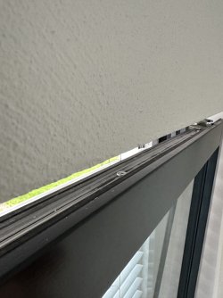

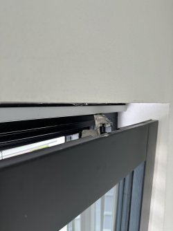

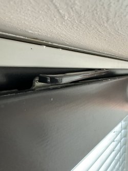

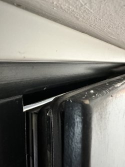

Ich hab das nochmal genau angeschaut. Wenn ich den Hebel bewege bis er blockiert, kann ich die Tür oben immer noch ein bißchen aufziehen (siehe Foto). Ich hab die Schiene oben versucht zu fotografieren, da sieht man den Pilzkopf und ein zweites Köpfchen weiter rechts, ich habe aber das Gefühl, dass der Hebel schon vorher blockiert, bevor es oben anstößt.

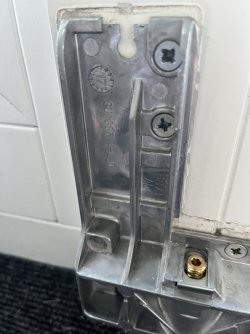

So, heute war der Schreiner da. Ursache war, dass die Tür einen Schutz hat, der verhindert, dass bei geöffneter Tür der Hebel nach oben gedreht wird und somit die Tür gegen den Rahmen drückt. Dieser Schutz an der Unterseite der Tür ist abgebrochen, somit war dieser Schutz ständig aktiv. Die Tür musste komplett aus dem Rahmen ausgebaut werden, dann hat er den kaputten Schutz entfernt und leer gelassen, da seiner Meinung nach die Gefahr einer Beschädigung des Rahmens sehr gering ist und dieser Schutzkläppchen sehr oft abbrechen.
Also, Problem gelöst, vielen Dank für die Hilfe hier!
Der-alde-doc
17. Februar 2024
12
Göppingen
Ja Verdrehsperre war richtig. Ich hatte nur keine Chance, das selbst zu reparieren, die Tür musste ja ausgehängt werden und sehen konnte
man die kaputte Drehsperre an der Unterkante nur nach dem Ausbau.

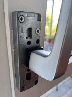

Ich kann den Bedienhebel nicht mehr betätigen. Irgendetwas klemmt.
Der Hebel geht mit Rütteln und sanfter Gewalt knapp bis in die Senkrechte (= geschlossen). Runter bringe ich ihn nicht mehr.

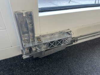

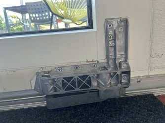

ich reihe mich hier mal ein :emoji_slight_smile:. Ich habe seit Monaten das Problem, dass meine GU PSK Balkontür unten am Boden schleift. Die Tür schließt sich relativ schwer. Seit 3-4 Tagen jedoch springt die Tür jedesmal raus (früher nur sporadisch) d.h. der Bolzen vom Laufwagen springt zu früh aus seiner Position raus (rote Markierung im Bild) und geht in die Schiene rein (grüne Markierung Bild).
Somit kann ich die Tür nicht mehr schließen. Dann muss ich die Tür komplett aufmachen bis zum Ende, sodass der Bolzen wieder in seiner Position ist und es erneut versuchen (diesmal mit drücken, ziehen usw. auf gut Glück) Auch hier brauche ich manchmal 4-5 Versuche bis es klappt. Beim Auf- und Zuschieben der Tür kratzen die unteren Laufwagen natürlich immer noch am Boden. Müssen evtl. die Laufwägen getauscht werden? Haben sich die Räder abgenutzt? Die Tür kann man ja nicht mehr nach oben justieren oder? Zumindest klappt das nicht am Laufwagen mit dem Imbus oder dem Maulschlüssel. Was kann ich noch versuchen? Danke für die Tipps.
P.s. Die Feder scheint ok zu sein.

Hallo @golem99,
ein Schleifen des Laufwagens auf dem Boden habe ich bei mir nie beobachtet. Ob sich wirklich die Räder so abnutzen können :emoji_thinking: Zuletzt ist aber bei mir der Laufwagen gebrochen. Das könnte auch bei dir der Grund sein. Um sehen, was passiert ist, musste ich die Tür oben aushängen und in den Raum kippen...
Dass die Tür zu früh auslöst und in den Rahmen fällt, habe ich früher öfter beobachtet. Das könnte bei dir auch zumindest zum Teil eine Folge des Aufschleifens sein. Die Tür klappt ja ein, sobald der Widerstand in Richtung der sich bewegenden Tür zu groß wird, normalerweise wenn die Nase des Laufwagens das Steuerteil erreicht. Bei mir hat dann immer ein großzügiges Reinigen (z.B. Bremsenreiniger, aber vorsichtig wegen der Kunststofffenster) und Ölen des Laufwagens geholfen (seit ich die alten Laufwagen durch das entsprechende Austauschset ersetzt habe, ist zum Glück damit ganz Schluss ). Herr-Waldi hat in Post #97 berichtet, dass er Erfolg damit hatte, eine zusätzliche Feder einzuhängen.
Aber auch wenn die Tür zu früh in den Rahmen gefallen ist, war es immer möglich, die Tür links und rechts zu nehmen und wieder von dem Rahmen weg in den Raum zu ziehen bis die Verriegelung wieder einrastet. Auch war es bei mir immer möglich, die Tür bei ihrer Bewegung bis zum Erreichen der Endposition nach innen zu ziehen, sodass sie bei Erreichen des Steuerteils korrekt in den Rahmen fällt. Klar, das ist nur eine Notlösung, aber besser als jedes Mal 4-5 Versuche.
