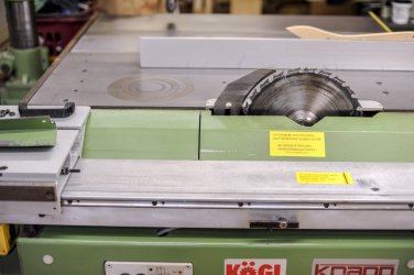

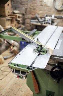

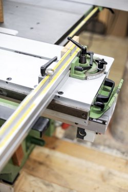

Ich fang mal mit dem Schlitten und den dazu gehörenden Teilen an:
Ich hab die 2m Variante. Eine Besonderheit der Knapp ist, dass man den Schlitten deutlich über seine eigene Länge hinaus zum besäumen benutzen kann. Ich kann also 2,6m besäumen. Absolut genial wenn man nicht so viel Platz in der Werkstatt hat, und eher selten so lange Teile bearbeitet. Das gilt für die anderen Schlittenlängen genauso.
Außerdem hab ich keinen Auslegerarm und den kleinen Auslegertisch. Für mich wiederrum perfekt, der große Ausleger wäre die meiste Zeit eh nicht angebaut weil er mir den Weg an der Säge vorbei versperrt.

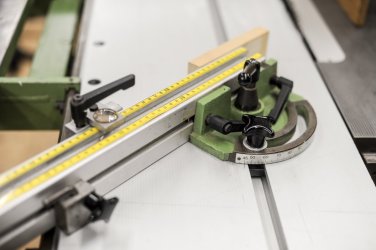

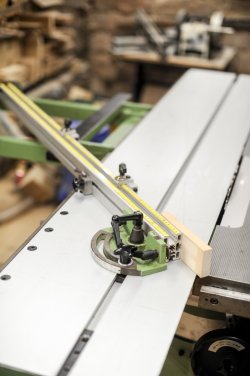

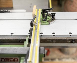

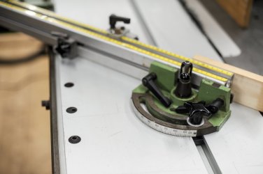

Der Ablänganschlag ist an einem Gehrungsteil fixiert. Für das Gehrungsteil gibt es in der Schlittennut an 3 Stellen fest installierte Nutklötze, und an der Tischkante gibts runde Stahleinsätze mit ner Passbohrung.
Man kann ganz vorne und ganz hinten am Schlitten den Abglänganschlag fixieren, dort jeweils nur mit 90°, an einer weiteren Position gibt es 5 Stahleinsätze für +/-45°,+/- 67,5° und 90°. Die Stahleinsätze sind exzentrisch gebohrt, so kann jeder einzelne über eine Madenschraube gelöst und eingestellt werden. Der Abstand zwischen dem Drehpunkt und der Passbohrung ist bei 90° recht kurz, wird bei den anderen Winkeln deutlich länger, und dadurch das ganze auch stabiler. Für den Auslegertisch gibt es allerdings auch drei Anschläge am Schlitten. Jeweils für die 3 unterschiedlichen Positionen für den Anschlag. Und im Tisch ist auch eine Bohrung für den Passbolzen des Anschlags. Für die 90° hat man also eine wirklich große Basis wenn man den Tisch benutzt.
Die Anschlagreiter sind so wie man das früher viel gemacht hat. Da fährt eine kleine Nase aus dem Reiter, die kann man mit dem Werkstück bündig gegen den Anschlag drücken für den ersten Ablängschnitt, dann das Werkstück drehen für den 2 Ablängschnitt. Dabei legt man dann an die Nase an.
Ich persönlich find den Anschlag bisschen klein dimensioniert, ich mag auch die modernen Reiter mit so ner großen, schwenkbaren Anschlagbacke lieber. Passt aber.

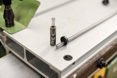

Ein Nachteil von den fixierten Nutsteinen in der Schlittennut ist, dass man nur von oben etwas in die Nut einlegen kann, beide Schlittenenden sind quasi zu und man kann da nix einfädeln. Für die meisten Sachen kein Problem, manchmal aber doof.
Der Stift geht hier in die Passbohrung vom Auslegertisch

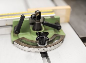

Der Gehrungsteil
Hier die Position mit den 5 verschiedenen Winkeln

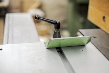

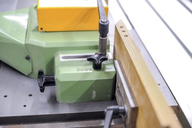

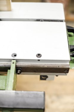

Und hier die Anschläge für den Auslegertisch. Bei Knapp ist man auf jeden Fall vom Exzenter begeistert :emoji_slight_smile:

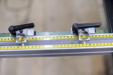

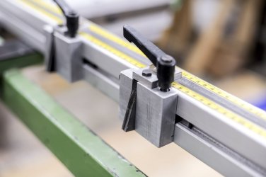

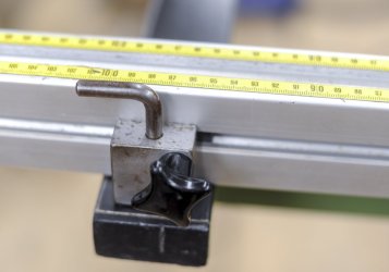

Hier noch die Anschlagreiter:

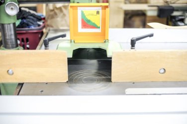

Der Besäumschuh:

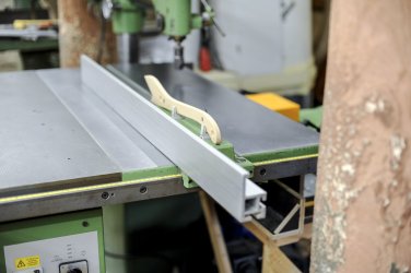

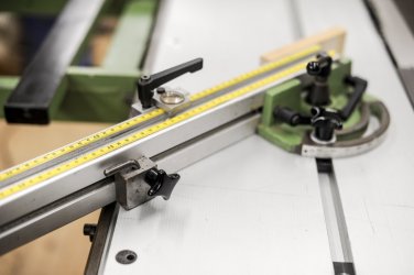

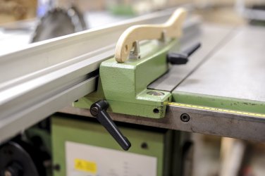

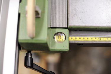

Und dann der Parallelanschlag:

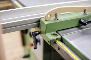

Und beim PA muss ich sagen: der wird irgenwann getauscht. Der klemmt fest genug, und die Ausrichtung passt dann auch. Aber, es is von der Bedienung her schon was ganz anderes als einer der an ner Rundstange geführt ist!
Ich hab übrigens den für Schnittbreite bis 1m, und falls jemand Interesse hat, gerne melden. Ich würde den eigentlich kürzen, lass das aber erst mal sein weil man an die Knapp Anschläge halt nicht mehr rankommt.
Wie gesagt, der funktioniert wunderbar, aber er lässt sich halt nich von links vom Schiebetisch mal schnell mit einem Finger entriegeln, einstellen, verriegeln -> passt. Und das war ich jetz inzwischen schon gewohnt.

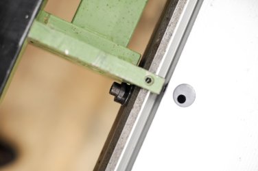

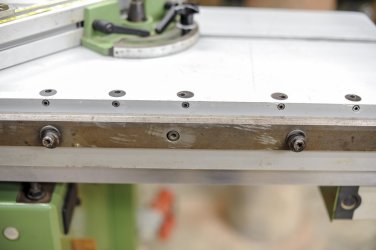

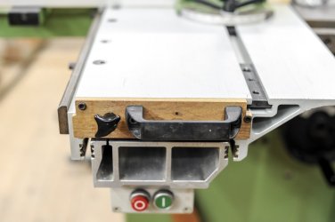

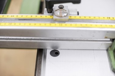

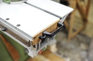

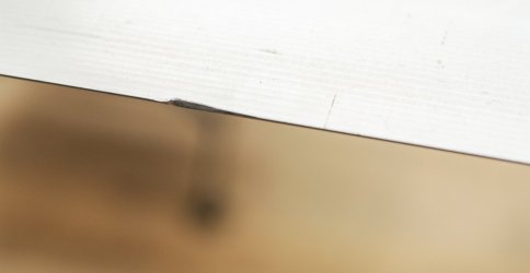

So, noch was zum Schlitten selbst. Ich war beim ersten Antesten beim Verkäufer echt schockiert. Der Schlitten hat gerasselt wie n Blecheimer mit ner Hand voll Schrauben drin. Ich hab davor schon gehört dass er nicht leise ist, auch nagelneu isser nicht leise, aber er soll spielfrei und sehr leichtgängig laufen.
Ich hab mir das zuhause dann mal genauer angeschaut. Auf jeder Seite gibts einen Streifen Flachstahl, in den sind einfach Löcher gebohrt und in diese Löcher sind die Kugeln eingelegt mit denen der Schlitten läuft. Der Flachstahl kann aber hin- und herschwänzeln, und trifft dabei dann auf die Stahlführungen für die Kugeln oder die Aluprofile von Schlitten bzw. dessen Führung. Und das scheppert einfach. Nach dem reinigen der ganzen Geschichte, und vor allem mal ein klein wenig Öl auf den Kugeln ist es jetzt schon was ganz anderes. Ich finds trotzdem schade dass da ein Metallteil zwischen Metallteilen recht frei hin und herschwänzeln kann. Die Geräuschkulisse mindert einfach den Wertigkeitseindruck.
Ich hab überlegt ob ich den Flachstahl einfach gegen ein Stück POM ersetze, dann is a Ruh glaub ich.
Das ausschließlich positive zum Schluß. Der Schlitten läuft echt richtig gut! Richtig stabil, und ein Stupser und er fährt durch bis ans andere Ende. Das is schon geil!

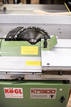

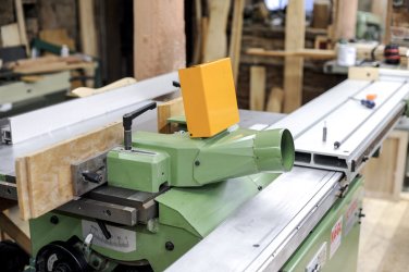

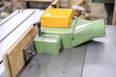

Was mir nicht gefallen hat an der Maschine war die Befestigung der Absaughaube vom Sägeblatt am Spaltkeil.
Kein verdeckter Schnitt möglich ohne Spaltkeilwechsel, auch das Versenken unter dem Tisch für Fräsarbeiten war mit dem Standartspaltkeil nicht möglich.
Falls das jemand ändern will, der Euro-Spaltkeil von Felder passt perfekt in die Maschine!
Haube kann ganz schnell an- oder abgebaut werden, verdeckte Schnitte problemlos machbar und verschwindet nach dem runterkurbeln auch komplett unter dem Tisch.

...ich hab' auch eine "Nichtbesitzerfrage": Am Parallelanschlag gibt es wirklich keine Feineinstellung?

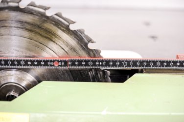

Ich kann bei mir mit Besäumschuh und Blatt ganz oben ca. 2,52m besäumen, also kommen die ca. 2,6m Weg die Lorenzo genannt hat schon grob hin.
Manuels Anschlag sieht insgesamt massiver aus als meiner. Bei mir gibt keine Feineinstellung.
Auf dem einen Bild sieht man das zerknautschte Blech das am Ende des Schlittens war. Dahinter steckt die Schlittenarretierung. Da ich vor lauter Sägespänen gar nicht verstanden hab wie das funktioniert hab ichs mal ausgebaut und sauber gemacht. Überraschenderweise kommt ein Exzenter zum Einsatz. :emoji_slight_smile: Außerdem hab ich aus nem Reststückchen ne neue Abdeckplatte geschnitzt. Der Drehgriff funktioniert auch mit 3 Zacken ganz gut.

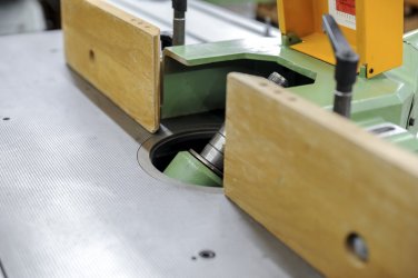

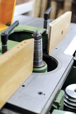

Ich mach mal mit der Fräse weiter:
Ich hab einmal ne Knapp Kombi gesehen die ne starre Fräse hatte, aber ich glaub das is wirklich selten. Meine ist wie die allermeisten schwenkbar. Man kann so ca. 4° nach hinten und 45° nach vorne schwenken. Wenns ganz wichtig ist dass man nach hinten schwenkt, dann kann man auch den Fräskorb einfach 180° gedreht montieren.
Hinter und über dem Handrad für die Höhenverstellung sind Klemmhebel für die Schwenkung. Schön auch: man findet an der Knapp einige Schmiernippel. Zum Beispiel an den metallenen Handrädern. Es gibt generell so ein paar Details die einfach schön sind. Der gehobelte Tisch, sogar der Aluschlitten ist gehobelt :emoji_slight_smile: Dann eben Handräder aus Metall. Die Aufhängung der Aggregate ist echt schön massiv gebaut. Die Höhenverstellungen sind nachstellbare Schwalbenschwanzführungen.
Das ist der einfache Fräskorb. Nur eine Wange ist verstellbar. Macht für sein Gewicht (sinnvollerweise nicht sehr hoch bei ner Kombi) echt nen guten Eindruck und reicht mir völlig. Ich werd noch neue Anschlagbacken montieren und nach ner Andruckvorrichtung kucken. Langfristig kommt vielleicht n abklappbarer Vorschub.

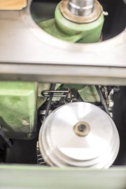

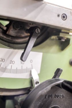

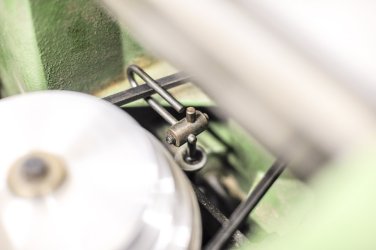

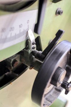

Noch paar Details: Einmal das Handrad für die Höhenverstellung. Die kann man mit der Schraube in der Mitte des Handrades klemmen, die anderen 2 Hebel sind eben für die Schwenkung.
Um den Keilriemen ist ein verstellbarer Bügel angebracht, dadurch bekommt man an der Maschinenvorderseite die eingestellte Drehzahl angezeigt.

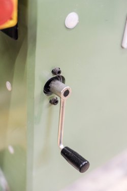

Für die Winkelverstellungen der Aggregate gibts eine kleine Kurbel. Ich seh mich jetzt schon verzweifelt nach ihr suchen.. :emoji_slight_smile:

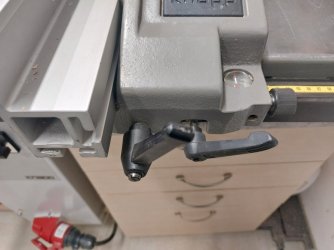

Bei der Knapp gibts nen kleinen Hebel den man runterdrückt, damit macht man bisschen mehr Verfahrweg frei.
Interessant, wieder was, dass der Vorbesitzer entfernt hat, ich habe mich schon gewundert wozu der Passstift an der Stelle da ist. :emoji_grin:

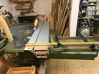

habe nahezu die gleiche Maschine wie du und den großen Auslegertisch mal vor etlichen Jahren dazu bekommen.
Finde ich sehr praktisch für lange Teile und größere Platten, da kippt dann nichts mehr.
Seit etwa 3 Jahren ist auch der 2,50m Formattisch drauf den ich zufällig kaufen konnte, damit ist ist aber die maximale Größe für meine Werkstatt erreicht.
Vor ein paar Monaten habe ich eine Außentüre gemacht und bin ich beim Fälzen an die Grenze der Motorleistung der Fräse gekommen, das war mit einem normalen Falzfräser (keine Fräsergarnitur). Ich glaube da ist bei mir ein 3KW Motor verbaut, müsste aber mal nachsehen. Bei normalen Fräsarbeiten mit Möbeln reicht aber die Leistung aus.

Wie sieht das eigentlich aus mit der Stabilität von dem Schlitten, wenn du den soweit rausfährst?
Der Schlitten hat dann, wie wenn man ihn ganz zurück zieht, die Länge des Kugelkäfigs als Abstützung. Wenn man jetzt an den extremen Enden drückt, dann merkt man einen gewissen Flex. Aber nix problematisches.
