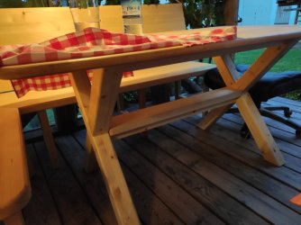

Habe 35 Tischplatte + 80 Zarge und alle im Haushalt Humpeln nicht .
Tischhöhe 760.
Ich habe es bei meinem Terrassentisch gemacht, weil er zu einer Eckbank gehört.
Da lässt es sich bedeutend besser ums Eck rutschen wenn kein Tischbein da ist.
Da wir den Tisch aber in der Regel zu zweit benutzen, kann ich ihn so mit der Platte bis 2cm an die Rückwand der langen Bankseite schieben.
Unsere Terrasse ist sehr klein und da ist das wichtig.

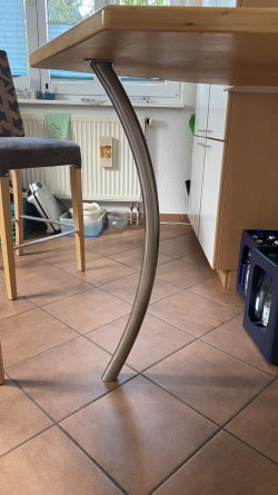

Ich habe mir einen Esstisch ohne Zargen gebaut, da die Stühle mit Armlehnen
eine Zargenkonstruktion nicht zuließen, d.h. unter die Tischplatte geschoben
werden müssen.
Die Beine sind mit speziellen Beschlägen direkt an der Tischplatte montiert.
Wenn man noch zusätzlich zwei Gratleisten einfräst, dann wird das Deine
Ansprüche voll erfüllen.
Weitere Infos gerne bei Bedarf.

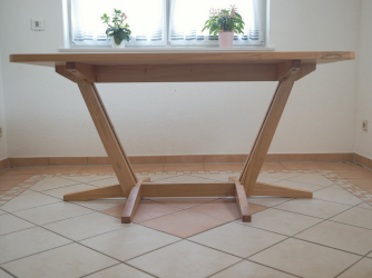

Wenn es um die Tischbeine geht, dann entweder die Beine an die Ecken setzen oder ein Gestell mit Mittelsäule. Evtl auch 2 Säulen bei länglichen Tischen.
LG Gerhard

Hallo, um Tipps zu geben müsste man die Tischplattenmaße wissen:
Kniefreiheit erreicht man, wenn man auf Kniehöhe 35cm Abstand von der Tischaussenkante zum Tischgestell hat.
Wenn die Platte groß genug ist, ist das leicht zu bewerkstelligen.
Zu beachten ist die Regel, daß die Tischgestellbreite mind. 50% der Tischplattenbreite hat (unten in dem Fall natürlich, oben geht sich das bei normalen Maßen nicht aus).
Harald

Also der Tisch wird zwischen 180 cm und 200 cm lang und 90 oder 100 cm breit werden.
Die 2-Säulen Variante, bzw. der Tisch von @ChrisOL sind auf jeden Fall vielversprechend!
kannst du die Beschläge mal bitte posten? ich kenne so einen Tisch, aber da sind die Beine recht wackelig.
