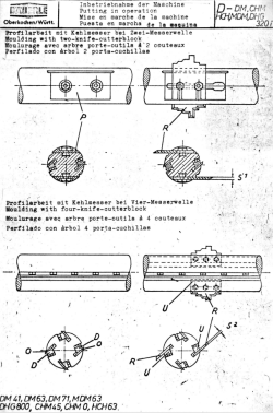

Ich habe in meiner Bäuerle auch eine Welle mit 2 Keilleisten und mittig jew. 2 schmalen Klappen zum Profilieren (Kehlen). Von der Konstruktion lasse ich einfach die Finger weg. Die Welle gab es ja in versch. Hobelmaschinen - Kölle HK, Aldinger etc.
Das ist interessant. Meine Kölle HK 63 hat auch eine 4 Messerwelle aber komplett mit Keilleisten. Die Nuten von der Hobelwelle sind gleich. Aber die Keilleisten für die Hobelmesser sind dicker, als die Keilleisten für die Kehleinrichtung. Die Keilleisten für die Kehleinrichtung sind auch nicht komplett durchgehend wie für die Hobelmesser, sondern mehrere kurze Teile. Ich hab mich immer gefragt, warum das so ist.
Hier ist auch ein Bild dazu, aus der Betriebsanleitung.
Bildquelle: Betriebsanleitung Abricht- Dickenhobelmaschine Kölle HK63
Mit dem Bild aus der Betriebsanleitung von deiner Bäuerle wird das klar, warum das so sinnvoll ist. Die Kehlmesser sind ja wesentlich kürzer. Deswegen ist auch bei der Hobelwelle von Uli und Artwood die Klappe in mehrere kleine Segmente unterteilt und bei meiner Kölle die Keilleisten für die Kehlmesser ebenso.
Nur anhand von dem Bild aus der BA von Kölle ist das so deutlich nicht erkennbar.
