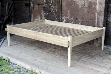

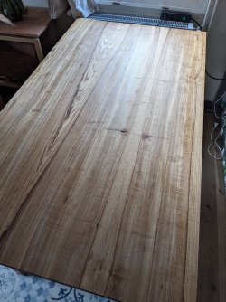

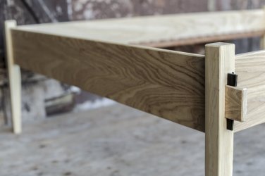

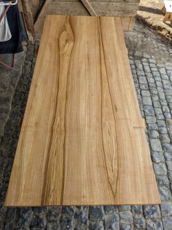

Vor etwa 25 Jahren hat mich ein Schreiner in das Hobby eingeführt. Eine seine ersten Aussagen war , dass seine Bandsäge nur zum Brennholzsägen wäre. Diese Aussage habe ich von Schreinern seitdem öfter gehört.
Ich arbeite mit einer kleineren FKS Kombi und einem ADH. Bisher habe ich überwiegend Möbel gebaut.
Die am wenigsten gebrauchte Maschine ist meine Stichsäge, der Elektrohobel wurde fast gar nicht benutzt.
Eine Zeitlang habe ich Bohlen mit der OF abgerichtet. Dann kam aber die Erkenntnis, eine ADH anzuschaffen, aber da war ich schon 23 Jahre im Hobby.
7.836
Wenn man von ausschließlichem Handwerkzeugsgebrauch kommt, dann kann ich den Gedanken an die Bandsäge schon verstehen. War bei mir die erste Maschine. Und die spart unglaublich viel Zeit die man weiter aufwenden müsste wenn man erst mal nur ne TKS/FKS kauft. Die Bandsäge hilft auch beim dimensionieren vom rohen Holz. So ist glaub ich auch das hier gemeint:
trennt man Bolen so gut durch, dass nicht viel übrig bleibt, welche per Handhobel weg gehobelt werden muss
Eine Seite abrichten per Hand, dann auf der Bandsäge auf Dicke sägen und die gesägte Fläche noch kurz verputzen. Das geht so viel schneller als von Hand auf Dicke zu hobeln. Und wenn genug Material weg muss, hat man gleich noch Holz für Schubladenböden, Rückwände, Füllungen...
Ich hab dazu schon mal was geschrieben:
https://www.woodworker.de/forum/threads/bandsäge-statt-tischkreissäge.115496/post-779405
Und auch wenn sich in den letzten 4 Jahren einiges in der Werkstatt geändert hat, ich kann die Bandsäge nicht gehen lassen. Manchmal säg ich das stinkige Hundezeug meiner Frau klein, ab und an gibts mal nen Kurvenschnitt, aber am wichtigsten für mich: Auftrennen! Damit spar ich viel Holz und es bestimmt oft die Optik meiner Möbel. Die ist für mich einfach ne ganz andere wenn man mit gespiegelten Flächen arbeitet. Is bisschen so wie Furnier legen, nur in Massivholz.
Die FKS ist natürlich längst die Hauptsäge geworden, wie das meiste inzwischen per Maschine gemacht wird.
