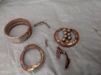

Ein Neuer deutscher aus Schweden. Bei meinem 400c ist das eine Lager nicht fest, sondern total hinüber.
Habe selbst genug K-lager, aber mit dem maß 14x32x11 gibt es auch im netz nix.
In meiner Nähe ist ein Konga Motor Cykel AB und der hat auch sehr viel, aber nach 45min wollte er mir die ganze Spindel verkaufen.
Das passende Lager zum 400c war im Rechner bei Ihm mit 30 30 10 ausgeschrieben, geht garnicht. hättest Du die Bestellnummer von den Lagern noch. Gardena bietet Lager ohne Maßangaben an. Danke im Voraus und noch eine schöne Woche
