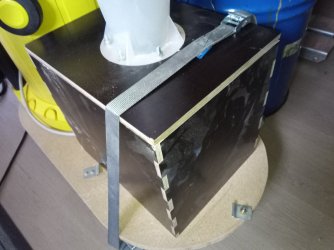

12 mm könnte auch noch reichen, wenn man evtl. etwas stabilisiert, vermutlich geht es ohne.
Müsste meine nochmal nachmessen - die "schöne" Box aus Film-Film-MPX hat zur Zeit mein Vater - hat max. 12mm oder sogar nur 9mm bei max. 320x320x320mm Box-Größe ohne zusätzlich austeifende Elemente.
Fingerzinken verleimt, Deckel mit Falz und Dichtung einfach aufgelegt.
Kein Ventil - sowas mag ich auch nicht.
Gruß Matze
