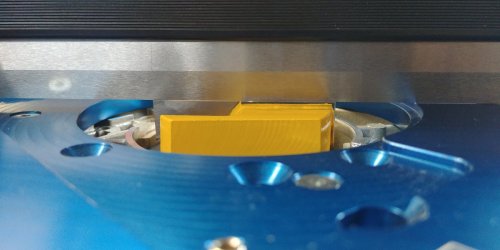

cyberspoof
22. Juli 2015
8
Köln
Liebes Forum ,
ich habe die Hinweise von Euch alle ausprobiert. Ich habe die Federn entfernt, ich habe alles nochmal gut geschmiert und ich habe auch die Klemmung angezogen.
Folgendes habe ich danach gemacht:
1.) Zunächst habe ich das Problem auf Video aufgenommen und hier veröffentlich: Makita RP2300 Fräsliftfunktion
Man kann in dem Video sehr gut sehen, dass die Fräse zuerst auf der Seite mit der M6 Schraube anzieht und dann mit der anderen Seite nachzieht. Das ganze ist auch umgekehrt beim Herunterfahren zu beobachten..
2.) Wenn ich die Fräse für einen Fräserwechsel mit der M6 Schraube bis ganz nach oben gefahren habe, fährt sie kurz vor dem Anschlag erneut schief - wieder auf die Seite der M6 Schraube. Das hat mich stutzig gemacht, da sie ja nach dem ungleichmäßigen Start eigentlich schon schief nach oben fährt. Das dachte ich zumindest.
3.) Ich habe dann nacheinander zwei große Planfräser mit einem Durchmesser von 60mm und entsprechend langen Schneiden eingespannt und die Fräser auf eine Ebene der Sauter Einlegeplatte gefahren. Die Fräse befand sich also im "Arbeitsbereich" irgendwo zwischen total ausgefahren und an der oberen Grenze. Dann habe ich die Fräserschneiden mit einem Präzisionslineal entlang der Oberfläche der Einlegeplatte nachgemessen. Die Schneiden waren nahezu parallel (s. Foto).
Anscheinend hängt die Fräse, wenn sie kopfüber komplett ausgefahren ist, bereits schief und zieht sich beim Anziehen der M6 Schraube (s. YouTube Video) wieder gerade. Ganz oben zieht sie sich dann wenige Zehntel bevor es nicht mehr weitergeht erneut schief.
Es ist schon interessant, was man für Fehleinschätzungen machen kann, wenn man von etwas falschem ausgeht. Ich werde jetzt jedenfalls erst mal mit der Fräsliftfunktion der RP2300 arbeiten und beobachten, ob ich tatsächlich gerade Ergebnisse erhalte. Wenn sich herausstellt, dass die Fräse doch nicht gerade läuft, kann ich immer noch über den Bau eines Fräslifts nachdenken.
Ich bedanke mich nochmals ganz herzlich für Eure Hinweise.
Beste Grüße
Michael
