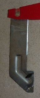

Der Original Spanhaubenträger der 1685/88 ist aus 3 mm Stahlblech (Sorte?), besitzt aber zur Versteifung geprägte Sicken.
(siehe Bild im Anhang)
Trotzdem gibt es hier Beiträge, die bei geschwenktem Blatt eine Überlastung / zu große Verformung beschrieben.

Abgesehen davon ist das ja auch nicht der Spaltkeil auf deinem Bild, korrekt?
Glaub mir, das ich den Unterschied bestens kenne.
... Abgesehen davon wird bei deiner
Ich habe mir unlängst eine Metabo 1688 gekauft
die Schutzhaube nicht am Spaltkeil sondern am von mir abgebildeten Schwert befestigt.
Und genau da tritt das Problem auf (egal ob Schwert oder Spaltkeil bleibend verformt werden, da sie in einer Flucht liegen).
Deshalb sollten beide elastisch (federnd) auf Querstöße reagieren, damit die Flucht erhalten bleibt.
Bei 3,2 mm Schnittbreite und Schwert- (bzw. Spaltkeil-) stärke von 3 mm bleiben 0,2 mm seitlich für mögliche Verformungen,
wenn mehr hängt das Werkstück am Schwert fest.
