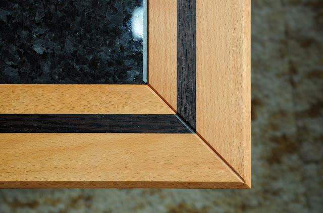

Der ambitionierte Heimwerker hat das Bild ja nur zum Erkennen des Gesamtbildes eingestellt und daher platzsparend auf 640px runterskaliert eingebettet. Dem professionellen Holzwerker kann daher schon die Holzbestimmung erschwert werden. Da der Heimwerker die Bilder aber in guter Qualität hochlädt, muss der Profi einfach nur die Endgröße des Bildes ändern. Dies ist ganz einfach im Link möglich, z. B. auf 1600px. Das erleuchtert dann die Bestimmung
Ansonsten kann er sich auch die Fertigungsbeschreibung des Heimwerkers ansehen, da ist das verwendete Material aufgeführt.
:emoji_grin:
Komisch, der Oliver hat es geschafft hier Fotos einzustellen die sofort erkennen lassen das es sich beim Material seines Projektes um Holz des Laminatbaumes handelt.:emoji_grin:
Nicht jeder hat die Zeit irgendwelchen Links und Holzblogs zu folgen.
@Oliver, nochmal mein Kompliment zu deiner Arbeit, ganz ohne Holzblog, Kappex und so weiter.

hier extra noch eins für Dich, hoffe dass Du darauf was erkennen kannst:
Auf die persönliche Schiene lasse ich mich mit Dir nicht ein. Wenn Du irgendein Problem hast, schreib mir ne Mail.

Hallo Oliver,
Respekt für Deinen Möbelbau. Diese gefallen mir sehr gut.
