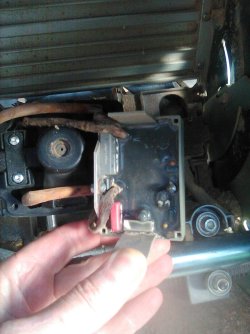

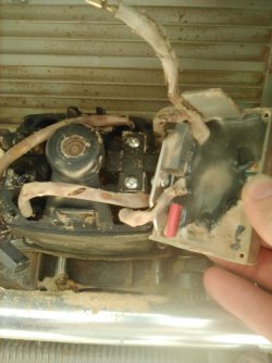

Hier ein Foto - ich hoffe man kann alles erkennen.
Rechts (an meinem Daumen) ist sowas wie ein Gehäuse in dem sämtliche elektr. Bauteile vergossen sind.
Ich vermute das ist anlaufsteuerung.
An einen Kondensator kommt man hier nicht dran.

das wird evtl. der Drehzahlsteller/Regelung sein.
(Oder Motorbremse? Müsste man mal Sägetyp gurgeln).
Wenn Elektroniker in der Nähe: Den Kram kann man vorsichtig ausbuddeln. Die Kondensatoren werden mind. taub sein. Z.B. der dicke rote Kasten und der graue darüber links sind anfällige Kandidaten dafür. Nach 10 Jahren in warmer Umgebung sind die gern mal durch.
Der Verguss ist wohl ein Polyurethan, bisschen mit Fön erwärmen und vorsichtig buddeln. Vorsicht dabei, nicht auf der Platine herumkratzen. Evtl. das Kunststoff (?)gehäuse opfern um die Platine von unten zu erreichen.
Teiledaten notieren und tauschen.

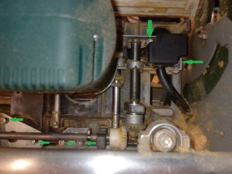

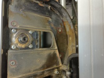

Extra für dich habe ich meine am heiligen Sonntag teildemontiert . Die 4 Schrauben im ersten Bild müssen raus . Im zweiten Bild ebenfalls die 4 grün markierten . Große Feder aushängen und die Plastikbox für die Elektrik abschrauben . Die zwei Imbusschrauben waren bei mir eingeklebt und einen Kopf hat es abgeschert . Also Vorsicht an dieser Stelle . Darunter ist eine große Schraube . Die muss auch raus . Eventuell habe ich auch den oberen Sicherungsring gelöst . Ich meine aber zu diesem Zeitpunkt hatte ich den Motor schon in der Hand .

Wow! Supi :emoji_slight_smile:
Und das am heiligen Sonntag!!!
Da war ich ja eigentlich schon auf dem richtigen Weg.
Die Warnung zu den Schrauben an der Elektrikbox kommt zu spät, ich muß eine Schraube ausbohren.
Recht herzlichen Dank für die Bauanleitung - jetzt komme ich weiter!
Wünsche dir noch einen schönen Sonntag
Dieter

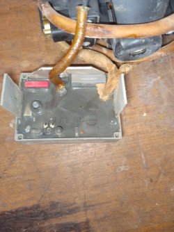

Also - Problem gelöst!
Allerdings nicht so wie ich es mir gewünscht habe.
Die Maschine zu reparieren ist mir nicht gelungen - leider!
Drei Befestigungsschrauben sind hinüber und mir war es nicht möglich das Harz aus dem Platinengehäuse zu bekommen.
