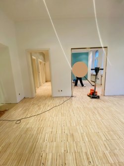

Ausgangssituation vor 6 Monaten. Vorderer Bereich. Also unten im Foto das Wohnzimmer. Boden liegt. Vollflächig verklebt auf Estrich. Wasserschaden vor 3 Monaten. Parkett entfernt! Nur im Wohnbereich. Fläche knapp 35 qm. Der Rest im Flur und im hinteren Zimmer konnte bleiben. Der Estrich ist wieder trocken aber es sind Klebereste drauf. Zwischen 0,5 und 1 mm. Darüber soll jetzt OSB und dann wieder das Parkett (natürlich neu). Ich ging davon aus, dass 15 mm OSB ausreichend sind. Noch weitere offene Fragen? Ich möchte den Absatz der sich jetzt ergeben wird so gering wie möglich halten. Das Haus ist von 1910 und der große Raum hat ein Gefälle von 7 cm auf der langen Seite. Ausgleichsmasse ist also keine Option.

Zur Ursprungsfrage:
Wenn sie glatt sind, sind sie geschliffen. Warum du das nochmal machen willst? K.A.
Servus, ungeschliffene OSB ist sehr glatt, ggf. zu glatt für Kleber.
Ansonsten muss die Trägerplatte entsprechend dick sein um dem Wechsel zwischen den Heizperioden entsprechend standhalten zu können ohne dass sich der Boden anhebt.
Siehe Herstellervorgaben der Kleber, welche übrigens ziemlich einheitlich sind.
Ein 15er OSB Lappen wie hier kann das nicht.
Also den vorhandenen Estrich anschleifen und mit entsprechender Ausgleichsmasse ertüchtigen und das Parkett mit zulässigen Kleber verkleben, spachteln, schleifen, Oberfläche, ectr.
Alles in allem kein Basteljob mit Material aus einem Baumarkt.

Ah OK, dann sollte aber das (geschliffene) OSB erst flächig mit dem vorhandenen Estrich verklebt werden.
Lediglich schwimmend kommt das ganze wie bereits geschrieben zwischen den Heizperioden zumindest punktuell hoch.

Kann ich denn auch alternativ eine zweite OSB-Platte drüber legen und vielleicht verschrauben. Verkleben der unteren ersten Platte mit dem Estrich, halte ich für keine gute Idee, weil ja noch Klebereste (die bekomme ich nicht runter ohne den Estrich zu ruinieren und die gesamte Wohnung unter feinsten Staub zu setzen) auf dem Estrich sind. Wenn der eine Kleber nicht auf dem anderen hält, stehe ich wieder blöd da …!
BTW Danke das du versuchst das Problem zu verstehen!
Ah, OK, man müsste halt die Platte oft genug mit dem Estrich verdübeln, ist ja hier eigentlich auch kein Problem, da keine Fußbodenheizung.
Ist halt die Frage wie groß die Unebenheiten durch den noch vorhandenen Parkettkleber sind.

Zwischen 0,3 und 1,5 mm. Würde dann die eine Platte reichen? Also die mit 15 mm? Oder auch eine zweite drauf, wenn ich verdübeln kann?
