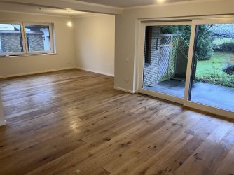

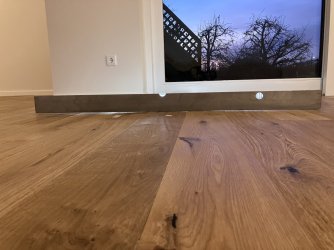

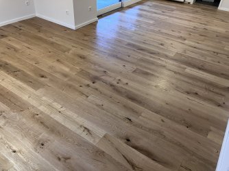

Also dann sind hier drei Bilder, zweimal die Gesamtsituation und dann ein Richtscheit mit Hinterleuchtung. Ist 2m lang und links und rechts sind ca. 5mm. Dieser Bereich lässt sich komplett an den Boden drücken.

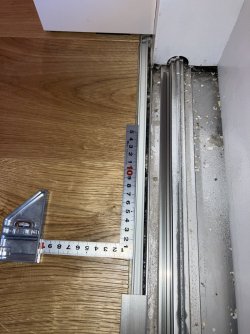

So sieht es aus, hier nochmal ein Bild mit dem Abstand zur Schiene z.B.

Habe ich an den Stellen wo die Fußleiste weg ist keine gesehen.

Direkt vor der Schiebe-Terrassentür und draussen sieht man die nassen Terrassenplatte.Da würde ich schon fast sagen das ich mit meiner Vermutung recht habe.
Entweder eine Wärmebrücke oder es zieht sogar Feuchtigkeit ein.
Wenn ich das richtig sehe, sind das nur ca.10 Reihen. Nimm die mal ab (beschriften damit sie wieder an ihren Platz kommen)und dann miss mal die Feuchtigkeit und Temperatur an mehreren Stellen am Estrich. Evtl.ein Profigerät dafür ausleihen. Oder der Bodenleger hat eines(sollte er)
Die "Beule"würde ich - jetzt wo ich es sehe - eher in Kauf nehmen als Bohrlöcher aber beides wird keine Dauerlösung sein.
Wenn es wirklich das ist wa sich vermute, wird sich relativ schnell der Mieter mit einem Mangel melden und damit verbunden evtl.sogar einer Mietkürzung.
Sichere und einfache Lösung wäre in dem Bereich vor der Fensteranlage das Parkett auszuschneiden, die Bodenplatte abdichten und Fliesen drauf. Evtl. gebrochener Schiefer. Das sieht dann durchaus auch gewollt aus. Mussman nur wegen der Höhe das Material aussuchen.

Halte ich für die geringstwahrscheinliche Ursache überhaupt.
Nach dem letzten Foto und der Info über die Ränder dann doch wieder das Wahrscheinlichste meiner Meinung nach. Bleibt evtl. noch das mit den krummen Paneelen. Aber ganz ehrlich, die haben wir doch auch alle mal verbaut und angezogen. Ich hatte da jedenfalls noch nie eine Beule. Evtl. wegen der Stelle am Rand. Aber das sehe ich eher weniger als Ursache.
Und wie gesagt,wenn es die Wärmebrücke (oder Feuchte-) ist dann kann es gut sein, das sich das auch wieder legt. Das Problem wird trotzdem bleiben und sich die Halbwertzeit des Bodens stark verkürzen. Spätestens dann wird man was tun müssen.(und vermutlich einen neuen Boden im raum legen)
Wie gesagt, ungedämmter Altbau mit Parkett/Laminat an Balkon - oder Terrassentür, da hast Du das so oft. Selbst im Neubau. Die Schwachstelle ist eben die Tür. Und da wir anscheinend noch nicht einmal einen Rahmen haben (so sieht es zumindest fürmich aus) sondern die Führung direkt auf Estrich liegt,wette ich auf klassische Wärmebrücke da keine Entkopplung. Im feststehenden Fensterbereich daneben hast Du zumindest einen Rahmen.
Aber selbst mit Rahmen wirst Du einen Wärmedurchgang dort habe.Und zwar so,das die FBH das nicht abfängt.
Theoretisch wäre es aber noch möglich, das die FBH während der Arbeiten runtergefahren war. In diesem Fall könnte sich das Warten doch noch lohnen. Löst aber trotzdem das Problem für die Zukunft nicht wirklich.
Da sehe ich nur die Möglichkeit der Dämmung von aussen und/oder im direkten Bereich der Fenster/Türanlage Fliesen oder Feinsteinzeug zu kleben. Dann sollte Ruhe sein.
netsupervisor
Die meiste Feuchtigkeit kommt von unten und oben, Stirnseiten sind nicht der größte Eintrittspunkt.
Wenn es ein Feuchtigkeits-/Wärmebrückenthema ist, dann schüsseln die einzelnen Parkettdielen in sich. Da liegt Schüssel an Schüssel, wie ein Wellenmuster.
Hier zieht sich die Klickverbindung hoch, nicht die Deckschicht. Ich sehe keine geschüsselten Dielen.
Wenn der Parkett nicht kürzlich geölt worden wäre hätte ich ihn punktell mit Folie abgedeckt, beschwert und gewartet, die FBH senkt die Holzfeuchte schnell und die Feuchtigkeit von oben ist erstmal weg. Wenn er sich wieder legt, ist es ein temporäres Problem.

@Jowe Den Hinweis hast du aber schon gelesen, oder?
Ja,natürlich. Aber ich bin auch schon eine Weile im Baugeschäft und es gibt diverse Gründe warum man nicht alles glauben sollte.
Von wem wurde der Fachmann bestellt? Thema beiß nicht in die Hand die dich füttert. Was für ein "Fachmann" ist er?
Aber selbst wenn das alles koscher ist, wovon ich natürlich ausgehe, bleibt immer noch die Wärmebrücke. Und das Holz auf Temperaturunterschiede reagiert wissen wir ja alle.
Und da haben wir die Wärmebrücke durch die Tür bei Aussentemperaturen um die 0° und die FBH mit 25-30°. Die FBH wird sicher nicht bis an den Rand gelegt sein, vermutlich 20cm davon entfernt. Und genau in diesem Bereich liegt ja das Problem.
Da hast Du ja recht mit. Zumindest in Bezug auf Feuchtigkeit. Stirnseiten sind aber durchaus das Problem bei einer Wärmebrücke.
Wieso ist da kein Rahmen? Oder verstehe ich falsch, was du mit Rahmen meinst? Der bewegliche Teil hat doch den selben Rahmen wie der bewegliche. Oder müsste da nochmal ein Rahmen drum herum? Habe ich zumindest noch nie gesehen.
Wäre es denn da jetzt sinnvoll besonders warm oder kalt zu fahren, solange das nicht bewohnt ist?
JoWe meint, dass sehr wahrscheinlich unter der Alu-Laufschiene kein (Fenster-)Rahmen mehr ist, sondern die Aluschiene direkt auf dem darunter durchgehenden Estrich liegt. Somit hat der Estrich quasi Kontakt nach außen und gibt die Wärme, die ihm von der FBH gegeben wird, direkt nach außen ab. Damals hatte man Schiebetürelemente so gefertigt - es ist länge eher, dass ich mich damit beschäftigt hatte, daher kann ich nicht sicher sagen, was heute Stand der Technik ist.
Ein darunter liegender Kunststoff-Rahmen oder eine Aufmauerung aus einem flachen, dämmenden Stein trennt thermisch den warmen Estrich von dem kalten Außen.

Das mit dem rahmen bezog sich eher auf den Unterschied zu einem Fensterflügel wo der Rahmen feststeht und nach unten hin in den Breich der Fensterbank gezogen ist und somit durchaus eine Dämmwirkung hat. Das hast Du bei der Schiebetür nicht.
Naja, eine Wohnung auskühlen zu lassen ist prinzipiell nie eine gute Idee. Wir tappen ja alle im Dunklen was Deine Beule verursacht hat. Es werden ja nur mögliche Ursachen spekuliert.
Wie gesagt, Parkettprobleme vor Aussentüren sind nicht selten. Gerade in Altbauten.Es kann gut sein, das hier auch einiges zusammengekommen ist. Der Maler, das frisch verlegte Parkett, die FBH nicht hochgefahren, dazu die Wärmebrücke........ Kann sein das es sich legt.
Mein finaler Tipp wäre jetzt erstmal 2 Wochen abzuwarten. Raumtemperatur auf 22° stellen.
Schau Dir trotzdem die Situation mit der Wärmebrücke mal an. Wo kann Wärme verloren gehen. Wenn die Bodenplatte nicht von der Aussenwand entkoppelt ist oder nur unzureichend dann hast Du dort eine klassische Wärmebrücke. Miss die Temperatur unten direkt vor der Tür und dann mal in 20 cm Abständen in den Raum reingehend nachdem die FBH eine zeitlang gelaufen ist.
