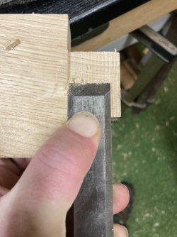

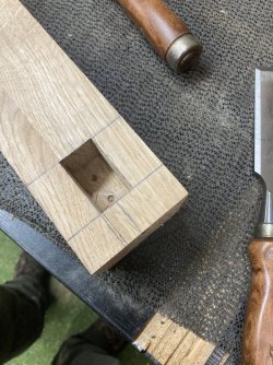

Naja. Jetzt is es zu spät. Jetzt stemm i h erstmal Zapfenlöcher.
Die Zapfen werd i h seitlich nur 2-3mm absetzen, dass die Zargen grad so über die Lochkante schauen. Das mach ich mir einfach mit der FKS und verdecktem Schnitt. Paar mal hin und her rutschen und zum Schluss einmal mit breitem Stemmeisen drüber und gut is.

BTW: da ich die Zapfenlöcher per Hand ausstemme, wird auch immer schön das Eisen scharf gehalten. Immer mal wieder a paar Züge übern 6000er Stein und Leder und es bleibt sche scharf. Kann wer mein Veritas MK 2 schärfsystem brauchen? Wenig benutzt. 1a Zustand. :emoji_slight_smile:

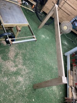

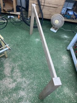

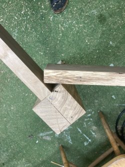

Erste Seite darf mal Probe stecken. Zapfen gehen stramm aber gut rein.
