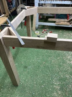

So genehm?
Ps: bevor wer fragt, Gestell is nur lose gesteckt und aussteifung weder fest noch passend, nur fürn Überblick

Nö. Völlig überflüssig wenn du das Tischgestell verleimst. Die Aussteifung erfolgt dann doch über die Platte oben...
Wenn du die zur Sicherheit umbedingt einbauen willst, kannst du die auch viel kleiner machen.
Gruß Daniel
Äh… du meinst die 45 grad aussteiffung in den Ecken? Ich Meinte den Nutklotz.
Wenn die Aussteiffungen in den Ecken überflüssig sind, wads ma a recht :emoji_slight_smile:
Dachte nur, mehr hält mehr.

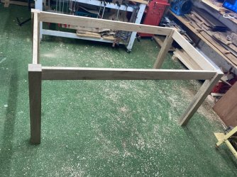

Soooooodala,
Nachdem ich quasi gestern erst mit dem Faden aufgehört hab zu schreiben, hab ich heut mal wieder etwas Luft dafür.
Ich würde das Gestell gerne aussteifen und dachte ich an Kopfbänder (nennt man das so in dem Fall?).
Sollte ich die an der Kante der Beine anliegen lassen und dort auch nochmal verschrauben, oder lieber etwas weiterbringen versetzt und länger und nur an den Zargen verschrauben?
Und: soll ich die Zargen etwas einkerben, damit die „Kopfbänder“ da „einrasten“ und ggf mehr Halt haben?
@keks010982 , @IngoS , @Paulisch , @Lorenzo , @Holz-Christian …ich vertrau da jetzt mal auf euer Wissen.
Viele kanbanische Grüße
Markus
Ps: die Bretter werden natürlich auf Gehrung gesägt
Da wär Ma dann wieder hier.
6.725
Nutklötze sind so ok.
Die Eckaussteifungen kannst Du Dir schenken,
Auch die Zwischentraverse ist überflüssig.
6.862
...also etwas schräg mache ich die schon, um ein bisschen Zug zu erzeugen.
Allerdings durchaus weniger, als @IngoS hier mal in schön gezeigt hat. Aber im Zweifelsfall hat Ingo Recht... :emoji_wink:

Auf die Eckaussteifungen verzichten is so a Sache. Dazu müsste ich meinen Zapfen vertrauen. Da ich da aber von vorn herein nen Denkfehler hatte, wird das weitaus weniger stabil, als es sein könnte (Siehe Anfang des Fadens). Nun hab ich ja die bretter schon. Werd sie nur noch kürzen.
Die Nutklötze sind oben bereits ganz leicht angeschrägt, sieht man am Bild aber ned, da wirklich minimal.

Setz die Aussteifungen nah ans Bein mit so 1cm Abstand oder ähnliches. Halt so, dass du nicht am Bein noch was entfernen muss.
9.626
Die Schräge muss nicht so groß sein wie ich es gemacht habe. Wichtig, dass der Klotz nur an der Hinterkante aufliegt un dass vorn die Tischnut und die Pressfläche des Nutklotzes parallel zueinander liegen.

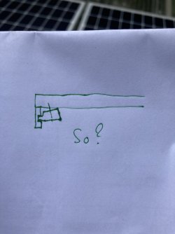

Da Sitz i jetzt grad aufm Schlauch wie Du das meinst.
9.626
Ja so war mein Gedanke. Noch ne Frage zu den Klötzen. Sollen die eher stramm in die Nut, oder dürfen die ggf auch Luft nach unten haben? Sprich: bei ner 12er Nut darf die Falz am Klotz auch 10 oder 11mm haben (durch die schrägung drücken sie dann ja eh gegen die obere Nutwand)?
Ich mache die Nuten 8mm und die Klötze vorn 7mm.
