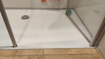

4.865
aus genau dem von @Ingo genannten Grund habe ich eine Duschtasse verbaut. Das war mir sonst technisch zu heikel und bei uns ohne Keller merke ich den Wasserschaden noch viel Später als mit Keller.
Der Rand zu den Fliesen rundherum sind nur ca. 2cm. Es gibt sie mit ca. 2cm Tiefe innen, also fast nix. Wir haben eine mit 4-5cm genommen. Das ist eigentlich von der Funktionalität super, weil wenn mal ein paar Haare im Ausfluss sind, das Wasser nicht direkt überläuft. Trotzdem ist es in der Benutzung "fast nix". Würde ich immer wieder so machen.

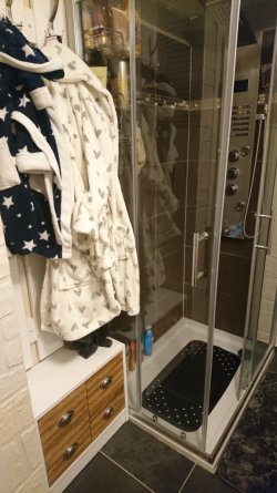

Ich habe ebenfalls eine flache Duschtasse genommen, dass Ich auch später mal ohne Probleme in die Dusche komme. :emoji_slight_smile:
Der Rahmen der Duschwand trägt allerdings auch noch mal etwa 3 cm auf, so muss man noch etwa 6cm hochsteigen.
Bedenke dass die Ablaufgarnitur und das Abflussrohr etwa 15cm tief in den Boden muss, das heißt Stemmarbeit. Ich hatte sowieso den kompletten Boden rausgerissen und da war das egal.

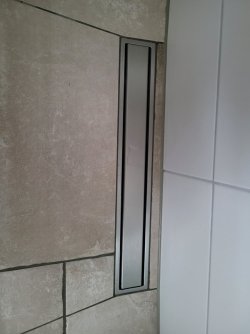

Ich kann ebenfalls nur bedingt die generelle Abneigung verstehen. Es kommt weniger auf die Rinne an, als auf das System darunter.
Bei der Rinne wurde bei uns die TECEdrainprofile (https://www.tece.com/de/entwaesserungstechnik/duschprofil-tecedrainprofile/) verbaut. Hat den Vorteil, dass sie beliebig in der Länge angepasst werden kann.
Was am Anfang zu lernen war: Der Siphoneinsatz muss fest eingedrückt werden, sonst erfüllt er die Funktion eines Geruchsverschlusses nicht. Und das öffnen der Abdeckung geht nicht so elegant wie in der Badausstellung gezeigt. Ich würde die Rinne wieder nehmen.
Besonders darauf achten, dass das Gefälle ordentlich gefliest wird, sonst ist es wie in 7/10 Hotelzimmern immer eine Überflutung am Morgen.

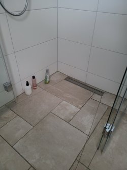

Also ich habe seit 15 Jahren ein Rinne 1,20 m lang und ca. 12 cm breit mit Abdeckrost mit mittigen Siphonverschluss.
Die Rinne ist super dicht bzw. super eingedichtet. Aus VA ohne Makel und der Siphon schließt auch so wie er soll.
Der Installateur hatte damals auch dringend abgeraten und ich/wir wollte es aus ästhetischen Gründen.
… Und eigentlich hatte er recht. Warum…?
Durch die große Fläche dieser Rinnenbauart wird die Abflussleistung erheblich heruntergesetzt, die ganze Rinne „versifft“ recht schnell. Man muss dringend mit Reinigen hinter her sein. Dazu ergibt sich durch die große Fugenlänge ringsum einen super Angriffspunkt für Schimmel. Auch wiederum begünstigt durch die herabgesetzte Abflussgeschwindigkeit entlang der ganzen Rinne.
Also ich würde es auch nicht mehr machen und verstehe nun die Abneigung des Klempners.
Sicher gibt es auch andere Rinnenkonstruktionen. Aber wenn dann würde ich auch auf eine möglichst kurze Länge und dadurch kurze Fugenlänge achten. Und natürlich das Thema Reinigung und Wartungsmöglichkeit beachten.
