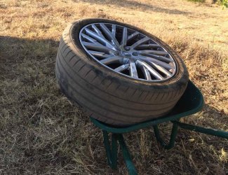

ein Gast von uns mit einem Q8...
der reine Zufall das wir noch einen Reifen für die Karre aufgetrieben haben.
Anderer Reifen (≈ 750,- (einer)) aber zur Not.. hat die Fähre erreichen müssen.
Hatte zwar ein Pannenset dabei aber hat nicht geholfen.
ADAC und Pannendienst oder Mobilitätsgarantie der Hersteller funktioniert hier nicht,
bzw. dauert dann schon mal ein paar Tage...

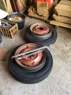

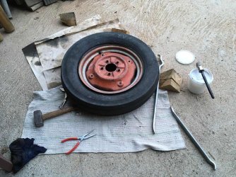

auch immer dabei haben sollte man Werkzeug zum Reifenwechsel...
man kann nie wissen...
und ein bißchen Talkum
und ein bißchen Reifenfett... fertig
(Ventile hatten sich verabschiedet, Gummi porös.)
Demontage nur mit Spülmittel möglich die alten Schlappen sind extrem
störrisch.
Montage mit Reifefett, das ging dann hervorragend..ohne ... keine Chance.
