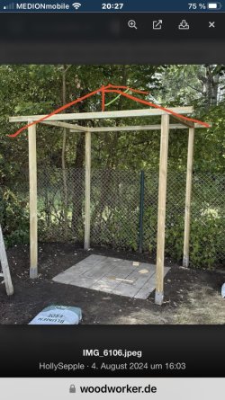

Habe von meinen Nachbarn ein Grundgerüst übernommen und möchte nun ein Dach darauf packen, um meinen Grill darunter unterzustellen. Die Balken sind 7 x 7 cm aus kesseldruckimprägniertem Holz. Die Maße sind: B x H x T: 2,40 m x 1,55 m x 2 m.
Da das Ganze kein Gefälle von 5° hat, werde ich es wohl als Flachdach umsetzen müssen. Oder gibt es noch eine andere Möglichkeit, ein größeres Gefälle einzubringen? Was wäre denn ein sinnvolles Gefälle in euren Augen? Ich würde das Ganze am Ende gerne mit Wellpappe oder Trapezblech decken.
Eine andere Idee wäre, ein Satteldach aufzusetzen, aber da bin ich mir wegen der Stabilität nicht sicher.
Am liebsten wäre mir, dass es nach hinten hin abfällt und dort das Wasser dann abläuft. Es wäre noch zu überlegen, ob es sich lohnt, eine Regenrinne anzubringen. Lohnt sich dies in euren Augen?
Als Nächstes wäre noch die Frage nach den Kopfbändern: Diese würde ich natürlich anbringen, um Stabilität zu gewährleisten. Allerdings würden diese beim Eingang starten. Kann ich diese da auslassen oder einfach kleiner machen? Es gibt doch auch Winkel die man oben aufschraubt, da weis ich aber egrade nicht wie die heißen und ob das eine sinnvolle Alternative ist.

Kopfbänder nur hinten Re und hinten Links an den Pfosten, dann stört es nicht im Arbeitsbereich beim Grillen.
Das Wasser was hinten runter läuft und auf den Boden fällt wird etwas spritzen. Wenn das dich oder deinen Grill stört, dann brauchst du eine Regenrinne, sonst würde ich sie weglassen.

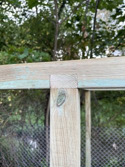

Weil dann die Querbalken nicht mehr richtig aufliegen. Die sind ja ausgeklinkt wie auf dem Bild zu sehen.

eine Latte seitlich an die Pfosten von vorn nach hinten legen. Hinten 15cm tiefer. Wenn du dann jeweils einen Strich an die Pfosten ziehst, hast du schon die Schräge angerissen. Entsprechend absägen.

Also du meinst, den Querbalken abschrecken in seiner Länge?
Müsste ich dann nicht auch vorn diesen auch ablengen?

habe ich doch oben erklärt. Wenn du seitlich eine Latte in der entsprechenden Schräge anlegst, kannst du doch daran die Schrägen anreißen.
Wenn du es gar nicht begreifst, mache ich zur Not auch noch ne Skizze.

Das ist dann quasi als Überblattung auszuführen, richtig?
Das Rähm ist ja schon rundum bisschen eigenartig überblattet.
Die Pfosten stehen stumpf befestigt darunter und sind wahrscheinlich mit einer Schraube von oben durch mit den Rähmteilen stumpf verbunden. Diese Konstruktion behält man ja praktisch bei.
Das das so fachlich nicht optimal ist, weiß ich, für dieses kleine Dach wird es aber halten, zumal ja noch Kopfbänder eingebaut werden.
