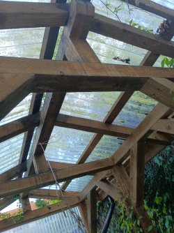

Ich im Anhang ein Bild wo das Gestell auch in Waage ist.
Ich hoffe es ist zu erkennen das sich mit etwas mehr Holz sehr leicht ein Satteldach herstellen lässt.
Es ist nicht schwer, nur Mut!
P.S. das ganze ist ein Provisorium für die Pflanzen meiner Frau das eigentlich nicht dauerhaft stehen bleiben sollte, also bitte nicht so hart mit mir bei kleinen Fehlern sein.
