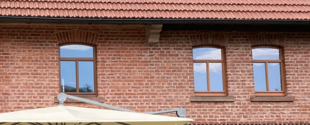

Projekt Holzfenster (4x) mit Segmentbogen für Hobby- / Partyraum

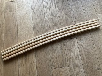

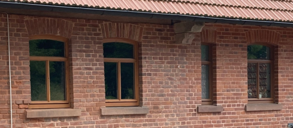

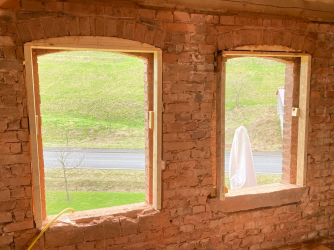

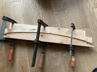

ach ja anbei noch zwei Bilder der gebogenen Glasleisten - hat auch funktioniert!
VG. Christian

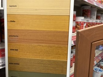

Nach der Durchsprache mit dem damaligen Lackierer bin ich zumindest was den Farbton angeht ein wenig schlauer. Seit 2006 wurden alle Farbtöne, bzw. Lasuren, Öle, aller Projekte notiert (original Dokumentation siehe Anhang). Die Bestandsfenster wurden mit folgenden Mitteln behandelt:
Osmo Einmal Lasur "Gemisch" (2,5l Lärche / 0,75l Fichte natur)
Osmo Klar Öl Lasur
Die Osmo Einmal Lasur wurde auf Kundenwunsch verwendet, der vollständig auf Biozide verzichten wollte.
Das sind wohl die einzigen beiden Bearbeitungsvorgänge.
Auf Nachfrage welche Fugenversiegelung verwendet wurde bekam ich nicht wirklich eine Antwort - scheinbar keine.
Nun stellt sich für mich die Frage nach der Vorgehensweise bzgl. der neuen Fenster:
1. Was haltet ihr von diesem Aufbau?
2. Benötige ich noch eine zusätzliche Grundierung / Bläueschutz
3. Kann ich bei diesem Aufbau Fugensiegel verwenden, falls ja von welchem Hersteller?
4. Benötige ich bei diesem Aufbau einen Zwischenschliff - laut Produktinformation denke ich nicht
5. Der oben genannte Aufbau wurde bei den Bestandsfenstern scheinbar ebenfalls für innen verwendet. Laut Osmo wird dieser Aufbau explizit für außen empfohlen. Da ich innen den Lärche Naturton erhalten möchte gibt es evtl. eine bessere Alternative?
6. Gibt es besondere Anforderungen an das Fenstersilikon in Verbindung mit diesem Aufbau bzgl. der Haftung im Gegensatz zu normalen Lasuren?
Ich hoffe auf Eure Unterstützung, da ich sonst nicht wirklich weiter komme.
VG, Christian

Ich hätte jetzt bei dem System nicht so das Vertrauen. Die großen Hersteller wie Sikkens, Remmers, und Co machen jahrelange Versuche und beschäftigen eine ganze Schar von Mitarbeitern in der Entwicklung.
2. ob man einen zusätzlichen Bläueschutz braucht bzw wie der sich mit der Beschichtung verträgt würde ich eher bei Osmo nachfagen.
3. Dito Fugensiegel. und
4. Schleifen.
5. Alle Holzfenster die ich kenne sind innen wie außen gleich beschichtet. Davon abzuweichen halt eich für ein experimentelles Vorgehen.
6. Da würde ich ebenfalls bei Osmo nachfragen bzw Silikonhersteller.

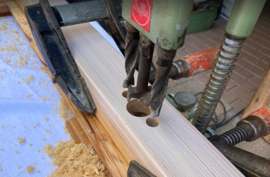

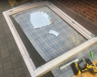

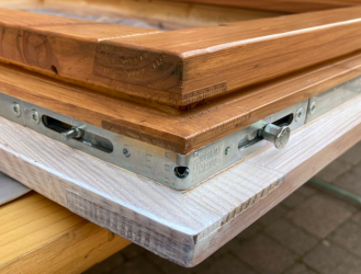

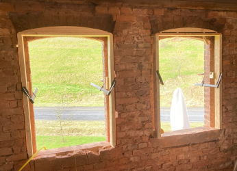

es wird mal langsam Zeit für ein Update ... ich hatte in der Zwischenzeit einige andere Dinge an Haus und Hof zu verrichten.
Aus diesem Grund wurde die Weiterbearbeitung der Fenster ein wenig :emoji_wink: verzögert.

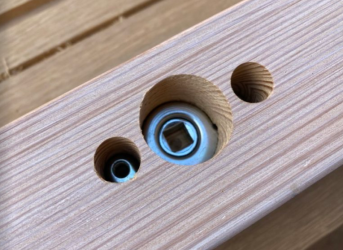

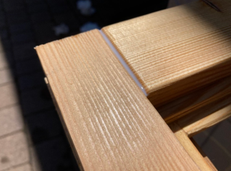

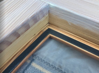

Die Rahmen und Flügel wurden grundiert, die Brüstungsfugen mit Fugensiegel bearbeitet und anschließend gestrichen (außen Farbton Lärche innen in Farbton Fichte weiß transparent).
Im Anschluss wurden die Bänder auf die entsprechende Länge gekürzt und für die Segmentbögen gebogen und angepasst.
Mit einem Olivenbohrgerät wurden die Grifflöcher gebohrt.
Die Eck- und Scherenlager wurden in den Rahmen gebohrt und die Sicherheitsschließbleche montiert.
Die Montage der Bänder am Flügel konnte nun vollzogen werden.

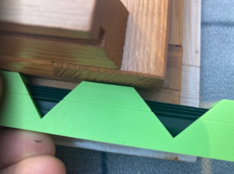

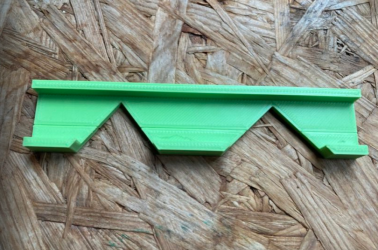

Nun konnte noch die Dichtung montiert werden. Zum Ausschneiden der Ecken habe ich mir eine kleine Lehre gedruckt. Diese besitzt einmal 90° und einmal 77° für den Anschluss zum Segmentbogen. Das hat super funktioniert!
Die Flügel lassen sich bereits ohne zusätzliche Einstellungen ohne Kollision / Engstellen öffnen und schliessen ... YES!!!!
Im Anschluss wurde noch das Vorlegeband Flügelseitig angebracht.
In den kommenden Tagen werde ich die Verklotzung der Fenster, sowie das Anbringen der Glasleisten in Angriff nehmen.
Danach noch das Silikon in die Fugen einbringen ... dann wären sie fertig :emoji_sweat_smile:
Nach Montage der Rahmen wäre dann die Ziellinie erreicht.

Es schaut bei dem unteren Eckband so aus, als säße es nicht richtig in der Nut ?
Ansonsten toll gemacht !
Ach ja, zum verglasen empfehle Ich Dir sowas https://www.fenster24.de/ratgeber/zubehoer/klotzkelle/ wir sagen dazu Glasgöffel.
Die Klötze müssen stramm sitzen, mit dem Glasgöffel drückst Du die Scheibe gegen den Rahmen und dann steckst Du den passenden Klotz da rein. Für den Fall, dass die Rahmenhölzer etwas nachtrocknen und der Klotz nach unten rutscht, gibt es jeweils noch einen Acryl oder Silikonklecks vor und nach dem Klotz.
Schaue Dir die Verglasungsrichtlinien an, achte auf Links / Rechtsöffnung.

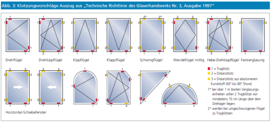

Bzgl. der Verklozung der Scheiben gibt es ja Trag- und Distanzklötze. Die Funktion kann ich nachvollziehen - nur an sich handelt es sich doch um die gleichen Teile (Kunststoffflötze). Von der Reihenfolge würde ich erst die Traglötze und im Anschluss die Distanzklötze einbringen. Die Vorspannung ist aber doch auch nahezu identisch ... Den Klecks Silikon werde ich ebenfalls einbringen um ein Verrutschen der Klötze zu vermeiden.
Hallo Christian
Genau, es sind alles die gleichen, da gibt es keinen Unterschied. Die Verglasungsklötze gibt es allerdings aus Kunststoff oder aus Hartholz.
Beim Einstecken gibt es keine Regel, der eine steckt sie umlaufend an die richtige Stelle und der andere erst die aufrechten und dann oben und unten.
Edit: Man sollte immer den gleichen Klotzabstand zur Scheibe nehmen, also nicht links 8mm und rechts 4mm, sondern beidseitig dann 6mm.
11.202
Ergänzend noch, Kunststoffklötzchen sind alle gleich, da ist jedes Maßhaltig und manchmal ist ein 6er Klotz zu dick und ein 5er zu locker.
Da ist man mit den Hölzklötzchen besser bedient, die sind nicht ganz maßhaltig ( gesägt ) und da findet man eher mal den passenden.
https://www.ebay.de/itm/312042755785?
Die Klötzchen im Link sind 30mm, Du benötigst 26er. Er dient nur zur Info.
Hallo Ronny
in der Tat dachte ich das zuerst auch, allerdings sind im Bereich des Eckbandes noch die Kunststoffträger. Der Kunststoffträger liegt auf dem Nutabsatz auf, und darauf dann erst der Stahl ... das passt so :emoji_wink:.

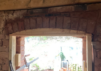

endlich ist es soweit ... die Segmentbogen-Fenster sind fertig gestellt und eingebaut :emoji_sweat_smile:!!!
Ohne jegliche Einstellungsmaßnahmen an den Bändern lassen sich die Fenster öffnen, schließen, kippen und dichten super ab.
Das Silikonieren der Scheiben hatte ich lange vor mir her geschoben - da ich davor echt Respekt hatte - allerdings war dies im Nachhinein halb so wild. Gestern Abend nach 3 Stunden waren fast fünf Silikonkartuschen für die vier Fenster geleert.
In der Zwischenzeit hatte ich noch die inneren Stürze gemauert und im Anschluss Rahmen und Fenster eingebaut.
Mit dem Ergebnis bin ich mega zufrieden und auch ein wenig stolz :emoji_grin:, da es sich um eines der ersten wirklichen Holz-Projekte gehandelt hat.
Hiermit möchte ich mich nochmal bei Allen für die zahlreichen Tipps, Hinweise bedanken - ganz besonders bei Ronny @Holzrad09 ohne dessen Hilfe ich sicher nicht zu diesem Ergebnis gekommen wäre. Vielen ... vielen Dank!!!
Wenn gewünscht kann ich noch einige Detailfotos hinzufügen ... auf die schnelle einige Fotos von beiden Seiten - na welche Fenster sind neu / alt :emoji_wink:?
Jetzt geht es mit dem Innenausbau des Raumes weiter!

Allen Respekt, sieht super aus. Danke für das Zeigen.
Innenausbau ist ja auch nochmal ne Nummer.
11.202
Hallo Christian
Das kannst Du auch, es gibt wohl nur wenige ( inkl. Profis ), die ein Isolierglas Dreh,- Kipp Bogenfenster auf konventionelle Weise bauen können, Hut ab !

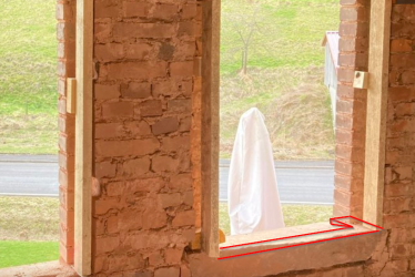

Es sind die beiden auf der linken Seite ?
Aber warum ist da solch einer großer Spalt zur Fensterbank ? Ich denke, die Fenster hätten 2 cm größer sein können.
Trotz allem, das muss Dir erstmal jemand nachmachen. :emoji_wink:
SPYLOO
25. April 2012
205
korrekt, ... auf dem einen Bild die beiden linken, auf dem anderen die beiden rechten.
Das liegt an der Form der Sandsteinfensterbank. Ich habe es mal auf dem Bild versucht zu skizzieren. Der Rahmen liegt im schrägen Bereich nicht auf, sondern nur seitlich und im inneren Bereich. Außen verläuft dort das Kompriband.
:emoji_grin: Danke! Fensterbank.png
