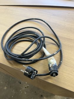

Auch wenn ich seit zwanzig Jahren damit mein Geld verdienen muss.
Hab ich jetzt einem Festool-Jünger auf die Füße getreten? Sorry.
Die Geräte sind völlig in Ordnung, das meine ich auch nicht.
Für die große Rohbaustelle sind die Kabel jedoch Murks. Und nicht einfach vor Ort zu reparieren.
Schon mal sowas nach hartem Einsatz gesehen?

Schön dann bin ich nicht der einzige hier der kein plug shit Fan ist. Die Maschinen sind schon gut aber die Kabelqualität ist nicht der Hit.
Und so ganz selbstlos hat der arme Hersteller die Produktion der geschraubten Stecker aufgegeben............damit niemand ein Kabel einfach kürzen und ganz umweltfreundlich weiter verwenden könnte..........
Geld für grüne Zertifikate hat der Hersteller bestimmt............aber danach suche ich jetzt nicht..........gute Nacht.

Da hast du sicherlich Recht Winfried, nur interessiert das die Mitarbeiter die Bohne. Meinst du etwa, da schaut einer nach den Kabeln?
Die One Man Show im Einfamilienhaus ist etwas ganz anderes als die Großbaustelle. Und 5km von der Firma entfernt sind auch weniger als 500km.
Da bekommt die Austauschbarkeit von Kabeln eine ganz andere Bedeutung (… und der Würth in der Nähe auch :emoji_slight_smile: )

Da sieht man auch mal den Unterschied zwischen gesetzlichen Forderungen und was in der Praxis läuft: Nach DGUV3 Unfallverhütungsvorschrift muss jedes Gerät nach einer Reparatur erstmal wieder einer Elektroprüfung unterzogen werden, bevor es wieder genutzt wird. Man dürfte also gar nicht das Kabel auf der Baustelle tauschen und weiter arbeiten. Bei einem Plugit ginge es.
Aber ich glaube, über sowas macht sich niemand Gedanken.
