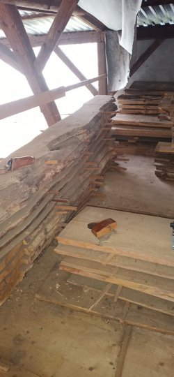

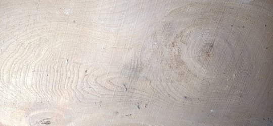

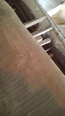

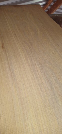

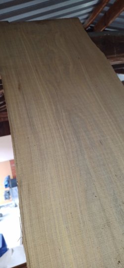

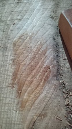

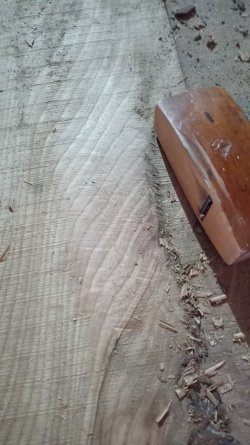

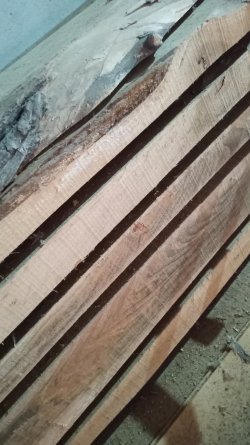

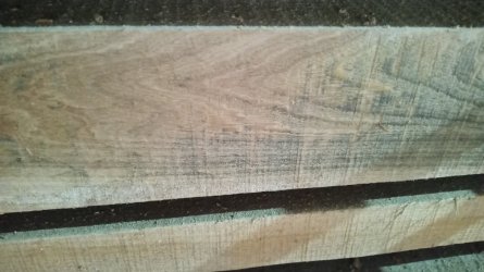

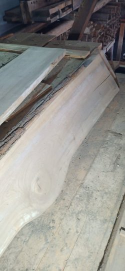

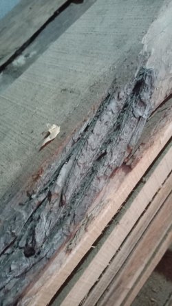

Guten Tag zusammen,
ich hab die letzten Jahre mehr auf Baustelle verbracht, als in der Werkstatt mit Schreinern... Und Holzlager sortieren, das letzte Mal vor gefühlt 35 Jahren.
Könnt ihr zweifelsfrei erkennen, was das für eine Holzart ist?
Wir haben eine alte Werkstatt aufgelöst und sortieren gerade, nach Brennholz, Wärmekammer und gleich besäumen ...

nach den miserablen Bildern ist das wie Kaffeesatz lesen.
1+2 könnte Kirsche sein
3-6 könnte Esche sein
7-9 vermutlich Walnuss
10+11 kann Rüster sein
100 %ig jedoch Vogelsitzholz

Ich sehe da ausschließlich Ulme vs. Rüster. Wenn es weg muss, nehme ich dir gerne was ab, brauche noch für ein nicht eilendes Projekt ein bisschen was. Und OWL ist ja nicht weit :emoji_slight_smile:

Unbrauchbare Bilder. 10, 11 höchstwahrscheinlich Rüster.
Die ersten beiden sind der gleiche Stamm, bei unterschiedlicher Beleuchtung. Und für Holzlager mit Lampe und Phone sind die Bilder so gutes eben geht!
Und es ist wohl alles Rüster. Und der Stamm links ist Kirsche, egal bei welchem Licht, das erkenne ich zweifelsfrei selber....
Und ruhig Brauner, ich will keine Expertise, sondern frage Kollegen freundlich, beim Arbeiten nach ihrer Einschätzung. Wer kein Bock hat, sollte nicht antworten.
Besten Dank und ich habe das Holz gehobelt, hirnholz angeschnitzt und angefeuchtet, aber selten meine Profi Fotoausrüstung dabei...

Auch wenn die Bilder mit dem Handy gemacht sind, es also eine Erklärung für die Bildqualität gibt, ändert das wenig daran, dass nach dem Anspruch, eine gewünschte >zweifelsfreie< Bestimmung anhand dieser Bilder und der Informationen kaum/nicht gegeben werden kann.
Bezogen auf die Bilder im Eingangspost:
Bilder 10 + 11 zeigen mit absolut 100%iger und zweifelsfreier Sicherheit Ulme/Rüster.
Auf den Bildern 1, 2, 3, 7, 8, 9 kann ich ebenfalls jeweils Anzeichen erkennen die eventuell für Rüster sprechen können. Textur, Zeichnung und Rinde würden passen.
Die Bilder 4, 5, 6 und die Bilder aus dem Posting #14 sind nicht aussagekräftig um irgendwas genaueres dazu zu sagen. Sind das die gleichen Holzstämme/-Stapel auf diesen Bildern? Oder stammen die bilder von unterschiedlichen Stapeln?
Gute Grüße, Tilia
