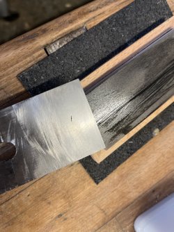

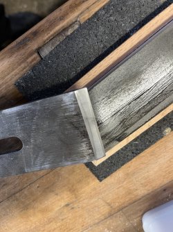

Achso und zum Schrupphobel, die lassen sich sehr schön mit der SE-77 von Tormek runden
7.468
Der 77er hat die Möglichkeit das eingespannte Messer zu schwenken. Damit kann man entweder dafür sorgen dass die Schneide sauber winklig auf den Stein trifft, oder man stellt mit dem selben Mechanismus ein, dass das Messer einen gewissen Bewegungsspielraum hat. Den kann man nutzen um die Schneide zu runden.
Beim Schrupphobel hab ich das noch nicht probiert, den hab ich (is schon länger her dass ich den überhaupt geschärft hab) freihand an der Tormek gemacht. Beim Putzhobel hab ichs ausprobiert, funktioniert gut, is mir aber zu zeitaufwändig. Mach ich frei Hand auf nem Wasserstein. Mit der Tormek mach ich eigentlich nur den Grundschliff. Durch die Hohlkehle die man an die Fase schleift ist es sehr einfach das Eisen auch von Hand gut zu führen, man spürt sofort jedes verkippen.
Verrunden vom Eisen für den Putzhobel: Grundschliff von der Tormek kurz mit nem 1000er Wasserstein abziehen, dann auf 6000 gehen und zum Schluß mit Druck nur auf einer Seite der Schneide paar Striche, und genauso viele auf der anderen Seite. Dann sieht das Eisen so aus, und es gibt keine Stufen beim verputzen.
Jetzt kann man einige Male nur mit dem Wasserstein arbeiten, und dann einfach nen neuen Grundschliff mit der Tormek anlegen.
Für mich ist das die beste Mischung aus ner Schneide die immer in nem sehr guten Zustand ist, und dem dafür nötigen Zeitaufwand.

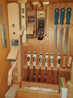

Genau meine Erfahrung! Ich hab nen relativ alten Ulmia Putzhobel mit einem sehr dicken und sehr guten Eisen. Trotz mehrerer Alternativen mag ich den am liebsten, auch wegen der Einstellung per Hammer.
1.646
Wald-Michelbach
Ich meinte eigentlich den hier, 1. von rechts. Die letzten zehntel mm lassen sich ja trotz integrierter Feineinstellung immer noch mit dem Hämmerchen machen. Handhabe ich auch bei den Metallhobeln so.
