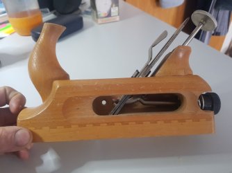

Moin, ich hätte da ein Angebot eines Reformputzhobels von Ulmia mit Eisenfeineinstellung und Pockholzsohle.
Naja, der nette Verkäufer möchte das was alle wollen. Möglich viel dafür haben. Ist ja auch ok. Neu kosten die Biester ab 275 €. Sofern sie lieferbar sind.
Eine Alternative wäre der gleiche von Ulmia mit Weißbuchensohle. Neu mit Gewährleistung würde der mich über 100 € weniger kosten.
Frage: Gibt es einen fühlbaren Unterschied zwischen den beiden beim Arbeiten damit? 100 Tacken für ein schöneres Design wäre mir der doch nicht ganz wert. Für eine härtere Sohle allerdings würde ich schwach werden.
Ist halt nur Hobby. Und ehrlicht gesagt gibt es weeesentlich teurere Hobbies. Lehrhobel.jpg
Außerdem interessiert mich die Feineinstellung.

Was mich auch interessieren würde wäre die Feineinstellung beim Ulmia. Bei ECE finde ich die ein bisschen labberig. Muss nach der ersten Hüben immer ein bisschen nachstellen. Dauert ehrlich gesagt genau solange wie die Einstellung mit Hammer.
So als Laie sehe ich das Bild und für mich sieht es dann so aus, als wäre eine perfekte Einstellung in kürzester Zeit erreicht.
Andererseits denke ich so bei mir, wenn das alles wesentlich schneller perfekt funktionieren würde, wären herkömliche ohne Feineinstellung inzwischen in der Unterzahl im Verkauf.
Ich habe einen ECE mit Feinenstellung kurz gehabt. dan kam der Sohn eines Freundes aus Australien vorbei und dann hatte ich einen guten Grund, ihm ein Souvenir mitzugeben.

Der prinzipielle Aufbau von Ulmia und ece ähnelt sich sehr. Der hobelkörper von Ulmia macht auf mich den Eindruck das er etwas durchdachter gefertigt ist.zum Beispiel haben handschoner und Hörnchen eine leichte Fase . Ich ( Sammler) habe das Gefühl ihn dadurch angenehmer in der Hand zu halten. Beim Ulmia wirkt die einstellschraube auf eine der beiden Schrauben die das Paket von Messer und spanbrecher zusammen hallten, beim ece geht die einstellschraube auf die Spannschraube und die verstellt dann das Messer. Beim Ulmia liegt das Eisen vollflächig im hobelkörper auf, bedingt durch die beiden Eisenköpfe ( schlossschrauben ?) wird das Eisen bei ece beim spannen verbogen. Sollte ich irgendwann mal vom Sammler zum holzwerker mutieren dann werd ich wahrscheinlich die von ece nutzen . Die haben für mich einfach das hübschere Design. Beim Ulmia sieht alles irgendwie plump nach Normteilen aus ,erst recht die mit wendemesser.
