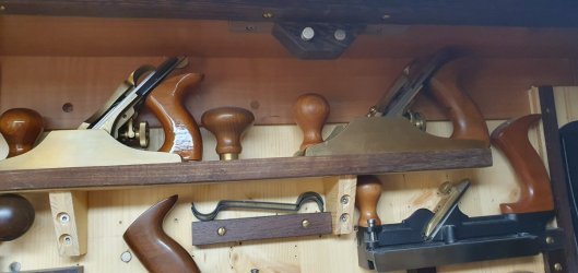

Einmal nr.3, einmal nr.4. Man muss ja für alles gewappnet sein. :emoji_heart_eyes: Nein, im Ernst, war ein ganzes Sortiment von Lie Nielsen Hobeln, das ich günstig erwerben konnte. Die nr. 4 reicht eigentlich.

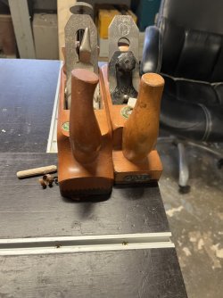

Äh also hast du keinen Primus sondern einen Reformputzhobel?
Auf meinem Bild rechts ist der Reformputzhobel und links der Primus.
Welchen hast du?

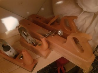

Habe mir den Ulmia gekauft neu. Mit Feinverstellung.
Vom Primus habe ich inzwischen mehrere.
Und eine Raubank mit Feinverstellung.
Wollte nur testen, welcher mir besser liegt.

Deshalb kam ich nicht auf die Stirnschraube, weil du Primus geschrieben hast. Das ist noch ne Nummer besser. Der liegt auch toll in der Hand, aber mein einfacher Putzhobel ist mir immer noch am liebsten

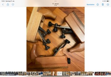

Ich glaub wir müssen mal zur Begriffsklärung eine Varianten Bibliothek für die Nachwelt anlegen.
was macht man den überhaupt mit den Dingern :emoji_wink:
