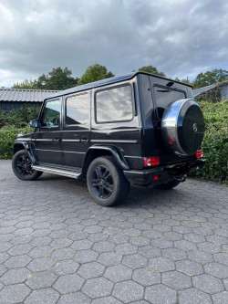

ich habe vor kurzem mein 10Jahre altes Reserverad benötigt. Das hat funktioniert, war aber total rostig. Nun habe ich ein anderes Rad unter dem Auto hängen. Und da kommt jetzt meine Frage, wie lässt sich so ein hinten, unter dem Auto hängendes Reserverad schützen?
Moin
Ich nehme für meinen Wagen Fluid Film. Das hat sehr gute Kriecheigenschaften und schützt tatsächlich vor Rost. Verwende ich bereits einige Jahre.
Lässt sich ganz einfach aufsprühen.
