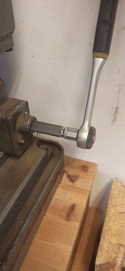

Ich meine mal gelesen zu haben, dass man die Kurbel abnehmen und durch eine Ratsche /Knarre ersetzen kann. Hatte das @pedder geschrieben?
Da bin ich
18. Januar 2021
1.110
Ich sehe eine Montage auf dem BlechUnterbau als zwingend notwendig und auch ein verschrauben von Maschine und Blechunterbau und auch mit dem Fußboden . Eine kleinere Kurbel führt nur dazu dass man den Kopf schwerer verstellen kann.
9.459
Ja.
Der Antrieb an der Bohrmaschine hat 14mm². Eine Nuss in der Größe habe ich nicht gefunden.
Nur das, wie die Amerikaner sagen, "männliche Teil". Ein Nuss für Zündkerzen oder so?
Das und ein Stück Rohr haben dann die improvisierte Nuss ergeben.
Im Ergebnis sind das 30 € ohne die Ratsche. Wer Schweißen kann, solte da aber günstiger hinkommen.
Von dem Rohr habe ich glaube ich noch.
