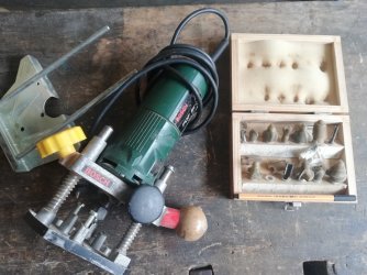

Ist halt ein altes Hobbygerät (grüne Serie von Bosch) und meist alte Fräser

POF 500
img_20230817_105749_copy_1081x811-jpg.152753
Mit 500 Watt runde ich maximal Kanten ab . Für besonders enges Spiel in den Führungen ist seine Oberfräse auch nicht berühmt geworden . Mehr wie 6mm Schaftaufnahme ist wohl auch nicht drin :emoji_cry:
Eine hoffentlich amtliche Bandsäge besitzt er nicht , jedoch sein befreundeter Schreinermeister .
In dem Fall wäre ich für zwei Stunden A3 und kostenlosem Tischfräsenkurs :emoji_thinking:

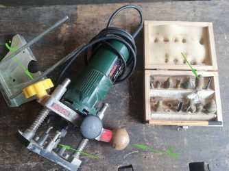

Für mich hat die 2. Variante mehr Charme (wie auch das vorhandene Equipment :emoji_wink:) und wäre eine nicht zu umschiffende Herausforderung an den Minimalisten in mir...
Wenn ich das Bild richtig interpretiere, ist ein (12er?16er?) Nutfräser eingespannt und oben rechts im Kästchen wartet ein jungfräulicher Bündigfräser unter seinem zarten Gummihütchen seit Jahren geduldig auf seinen ersten Einsatz....
Ich würde die Fräse in kurzen Langlöchern auf eine dünne/flache Leiste B=10/12 cm schrauben, in der ermittelte Fenstermitte ein Brettchen H= OK Glas bis OK Rahmen mit doppelseitigem Klebeband fixieren und diese Konstruktion als Fräszirkel zum Abtragen mm für mm verwenden. Voraussetzung wäre, dass der Fräser mind. den DN der Spannmutter aufweist, um tief genug eintauchen zu können.
Natürlich schauen, dass alles passt mit Falzen/Glasleiste usw. Geduldig Stück für Stück. Und auf die eigenen Finger aufpassen...
Ob das alles funktioniert, kann nur durch Versuch ermittelt werden. :emoji_wink: Unterm Strich aber möglichweise die schnellste/kostengünstigste Version.
