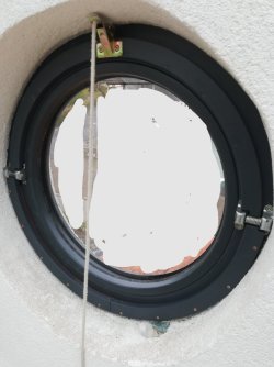

So, das Fenster ist heute fertig geworden. Der Schreiner im Nachbarort hat es mir um rundum 15 mm kleiner gefräst (Tischfräse, war nicht dabei) und mir zusätzlich noch einige gebogene Leisten aus 12 mm Multiplex gefertigt (Segmente).
Durch die alten Drehlager, die ich nur gereinigt habe, war die Drehachse recht weit aus der Mitte (46mm, 68/2+12), daher war am Rahmen außen anschließend noch einiges abzuschleifen, bis sich das Schwingfenster anstandslos bewegen ließ. Hab viel gelernt dabei. Vermutlich hat deshalb niemand in meiner Nähe ein Ersatzfenster mit dieser Funktion (Schwingf.) und dem Durchmesser 650 mm angeboten. Weil es geometrisch mit den heute üblichen Profilstärken kaum geht.
Das ist zwar jetzt in punkto Dichtungsebene nicht ideal (innen), aber deutlich besser als beim alten Flügel mit der viel zu kleinen Mitteldichtung, und ich bin zufrieden.
