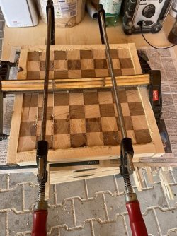

Nach dem Verleimen hab ich das Brett durch die DH geschoben.
Hey Claus, das hatte ich auch schon mal gemacht, da sind mir eben die Kanten ausgerissen. Allgemein habe ich aber auch gehört, dass das einem das ganze Brett zerreißen kann. Wie schätzt du das ein, welche Zustellung nimmst du? Das Planfräsen mit der CNC dauert deutlich länger und muss oft noch nachgeschliffen werden.
Claus P.
3. November 2024
1.352
Oberpfalz, Bayern
Wenn ich dir was aus Furnier lasern soll, meld dich.
Vielen Dank für dein Angebot. Es kann sein, dass ich tatsächlich auf dich zurück komme. Allerdings schau ich jetzt im Anschluß mal, ob die Buchstaben aus dem 3D- Drucker brauchbar sind. Ansonsten melde ich gerne bei dir. Furnier wäre natürlich sehr edel. Das wäre mir auch die Sache wert und das Öl nochmals abzuschleifen.
Die Kantenausrisse kann man sehr leicht verhindern, indem man umlaufend eine Opferleiste anleimt. Das hab ich auch gemacht und hat sehr gut funktioniert. So hat das ausgesehen:
Zustellen darf man in dem Fall aber nur wenig. Das Hirnholz bringt tatsächlich meine Kölle an ihre Grenzen, wenn die Zustellung zu groß ist. Das ist überhaupt nicht mit normalen Hobeln entlang der Faser vergleichbar. Zuerst hab ich ungefähr 2 mm zugestellt. Die Opferleisten standen ja ungefähr 1 mm über die Platte über. Das war schon grenzwertig, da vom Brett ebenfalls 1 mm abgehobelt wurde. Das war schon etwas zu viel. Die Hobelmesser waren frisch geschliffen und rasiermesserscharf. Ich hab dann immer nur 0,5 mm zugestellt, bis das Brett auf einer Seite plan war. Das hat gut funktioniert.
Nachschleifen mußte ich auch, das läßt sich auch m. M. nicht vermeiden. Aus dem Hirnholz wurden parziell kleine Fasern beim Hobeln herausgerissen. Die Fläche ist auch sehr rauh und wird nur durch Schleifen sauber glatt. Das geht aber sehr schnell. Ich hab das Brett auf die Langband gelegt und geschliffen. Dabei hab ich das Brett mehrfach gedreht um in alle Richtungen das Hirnholz zu schleifen. Zum Schluß bin ich noch mit dem Exzenterschleifer drüber gegangen K120, 180 und 320. Das reicht fürs Finish.
Dass es das ganze Brett zerreißt kann ich mir nur dann gut vorstellen, wenn es sehr dünn wird und unter den Einzugswalzen bricht. Dann kann das sein. Die Optik täuscht ein wenig. Das Brett ist noch ca. 2 cm dick und wirkt nur duch die angeschrägten Kanten nicht so wuchtig.

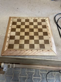

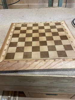

Sieht richtig gut aus. Sind die Buchstaben die aus dem 3d-Drucker? Hast du die eingelassen oder täuscht das?
Vielen Dank.
Das täuscht, die sind 0,12 mm erhaben. Ich hätte sie gerne vertieft eingefräst, aber in meiner Umgebung kenne ich niemanden mit CNC oder Laser. So gefällt mir die Lösung auch ganz gut. Ja, die Buchstaben sind aus dem 3D- Drucker. Die hat mein Neffe gestern schnell gedruckt. Die Farbe passt auch ganz gut.
Sieht sehr gut aus.
Hoffen wir mal dass Du da mit dem Rahmen Glück hast.
Vielen Dank. Ja das hoffe ich auch und wenn nicht, kann man das recht leicht reparieren. Da mach ich mir keinen Kopf.
