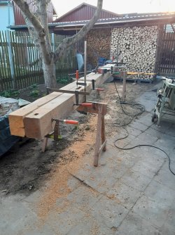

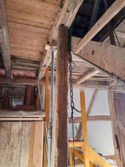

Für meinen Unterzug in der Scheune habe ich 2 alte Balken 6m lang und 14x18cm, die ich flach aufeinander leimen möchte.
Dies geschieht nacheinander unter der zu sichernden Holzbalkendecke, weil es sonst zu schwer wäre.
Bei Fibcon 60 steht bis 300g/qm Verbrauch.
Reicht mir da eine 500g-Flasche, wenn ich einen feinen Zahnspchtel benutze? Die Balken habe ich an den Kontaktflächem gehobelt, damit das tragfähig wird. Trotzdem liegen die nur 90%ig sauber aufeinander....es ist schwierig auf der Länge die Flächen anzugleichen.
Der Ablauf:
1 Balken hochziehen und sichern.
Die Deckenbalken anlupfen und abstützen, damit der Unterzug passt.
2. Balken hoch und 40cm drunter ablegen.
Dann den Kleber auftragen und unter den Anderen pressen sowie alle 60cm mit16er Gewindestange verbolzen.
Eventuell noch Zwingen ansetzen.
Die Balken wurden auf Böcken schon zusammen gezwungen und verbolzt, um die Passung zu sehen.
Gibt es sonst noch Vorschläge dazu?

nimm einen gröberen Zahnspachtel und rechne die dreifache Menge Leim.
Ist doch kein Furnier, was auf eine glatte Trägerplatte kommt.
Würde auch mit Pinsel beidseitig auftragen.
Insgesamt aber ein fragwürdiges Unterfangen.
