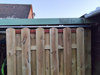

So ich habe das nun soweit gemacht habe die Winkel ganz nach außen gesetzt und sogar komplett mit M6 Schrauben befestigt und sie auch etwas eingelassen so dass sie recht mittig der Tür nun ihren Schwerpunkt haben solltrnen.
In den ganzen Stunden heute hätte ich aber auch gut was anderes machen können ,denn gebracht hat es überhaupt nichts was die Leichtgängigkeit angeht
jetzt habe ich sogar noch das Problem, dass die Anschläge nicht mehr passen weil die laufwagen jetzt ganz außen sind und ich die Schienen damals nicht komplett bis zum Ende gemacht habe.
Somit musste ich die Anschläge jetzt erstmal komplett rausnehmen damit ich die Tür überhaupt noch schließen kann.
3.008
ups, sorry das ich das nicht geschrieben hab für mich war es logisch das man die Rollen nur so weit nach
außen setzt wie es die Stopper hergeben.
Schade nur das es nichts gebracht hat.
evtl. geben die Befestigungswinkel der Laufschiene leicht nach so das irgendwas verkantet.
Es sind nicht viele Winkel dazu in Fichtholz befestigt und der Hebel ist nicht ohne.
Das der Beschlag so schlecht ist kann ich mir nicht vorstellen aber unmöglich ist es nicht.

Hallo Andre,
eine Idee hätte ich noch:
Kann es evtl. sein, dass der Laufwagen sich beim Festziehen der senkrechten Schraube verdreht, so dass der nicht in der Schiene geradeaus läuft?
Gruß Markus
Ja evtl mache ich noch ein paar mehr dran bei gelegenheit.
Ja kann gut sein, das tut er nämlich fast immer, aber ich sehe immer zu, das ich ihn wieder gerade bekomme. aber leider kann ich diese Schraube eh nicht richtig kontern weil das ganze Kontrukt da auseinander quetscht.

Guuden Andre,
Hier mal zwei Zitate aus den letzten drei Postings, da stimmt etwas grundsätzlich nicht:
„Das der Beschlag so schlecht ist kann ich mir nicht vorstellen aber unmöglich ist es nicht."
„Kann gut sein, das tut er nämlich fast immer, aber ich sehe immer zu, das ich ihn wieder gerade bekomme. aber leider kann ich diese Schraube eh nicht richtig kontern weil das ganze Kontrukt da auseinander quetscht."
„Es sind nicht viele Winkel dazu in Fichtholz befestigt und der Hebel ist nicht ohne."
Evtl das Beschlagsystem komplett abbauen und unter Berücksichtigung der Erkenntnisse neu montieren.

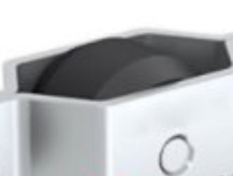

Im Soll-Ist-Vergleich der Rollen sieht es so aus als haetten die schon ganz schoen gelitten.
Auf der Vorderseite ist die Phase keine Phase mehr, auf der Rueckseite so wie es aussieht schon. Der Wagen faehrt dann nicht mehr mittig und schlaegt an, oder er ist wg. Kippung zuerst angeschlagen und deshalb nur einseitig gelaufen/eingelaufen. Ich vermute dass das Rad nicht axial gelaufen ist. Material ist wahrscheinlich Nylon? Also keine weichen Gummirollen?

noch mal nachgedacht, evtl dreht sich die Schiene durch die relativ hohe Belastung
und die geringe Befestigung etwas im Uhrzeigersinn und die Laufwerke werden innen einseitig
gegen die Schiene gedrückt.

Ja ich weiß es auch nicht alles etwas komisch, aber ganz ehrlich das Teil ist erst seit zwei Wochen montiert und wurde vielleicht 30 mal auf und zu gemacht da darf ja jetzt noch keine abnutzungserscheinung sein.
3.008
Wäre evtl. ein Bild machbar wo der Stopper ausgebaut ist und man von der Seite dann in die Schiene sieht
so das man die Lage der Rolle in der Schiene sieht?
Warum nicht, wenn es falsch verbaut wurde und irgendwie auf Kante läuft?
