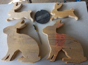

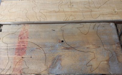

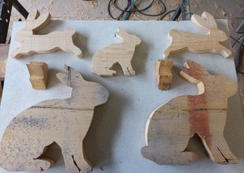

Nachdem ich so viele Tipps bekommen habe hier meine Erfahrungen mit den empfohlenen Stichsägeblättern. Vielleicht hilft es dem einen oder anderen.
Bild 1
Oben ein Brett mit ca 17cm Breite und 2,4 cm Dicke das auf die Breite ca. 1cm schüsselt. Unten ein alter Baudielen ca. 28 cm Breit und 4 cm dick, verdreht und schüsselt.
Das Ausgangsmaterial ist eher schlecht. Abfallstücke halt die sonst verheizt worden wären
Bild 2 u. 3
Ausgeschnittene Hasen Vorderseite und Rückseite. Links mit Bosch T244D - rechts Festool S 75/4 K/5
Bild 4 u. 5
Nach dem Abrundfräsen. Da alle ausgeschnittenen Hasen schüsseln ein schlechteres Ergebnis als bei plan liegendem Holz.
Danach noch eine "quick and dirty" Nachbehandlung mit einer kleinen Raspel und etwas Schleifpapier. 1-2 Minuten pro Hase.
Für eine Gartendeko bei der man 2-5 Meter entfernt steht ausreichend. Zum Verschenken bei besserem Ausgangsmaterial und etwas mehr Nacharbeit wahrscheinlich auch geeignet.
Mein Eindruck: Mit beiden Sägeblättern bei leichten Bögen ein schöner rechtwinkliger Schnitt. Je enger der Bogen wird desto mehr verläuft das Blatt nach unten.
Es ist mit beiden Blättern deutlich schwieriger enge Bögen zu schneiden als mit einem T119BO (das allerdings schon ab ca. 2cm Dicke nicht rechtwinklig schneidet)
Es ist einfacher mit dem Festool S 75/4 K/5 engere Bögen zu schneiden als mit dem Bosch T244D. Bei leichten Bögen habe ich keinen Unterschied festgestellt. Die Ausrisse sind bei beiden Sägeblättern gering und unproblematisch für meine Anwendung.
Mit dem letzten größeren schöneren Dielenstück werde ich in den nächsten Tagen einen Freund mit Bandsäge besuchen um zu sehen wie gut das aussägen geht.
Mal sehen - vielleicht bekommt die Dekupiersäge auch noch eine Chance.
... und vielleicht kann ich irgendwann eine Bosch GST 18V 155BC testen oder jemand kann mir seine Erfahrung zur dieser Säge weiter geben
Die beiden Blätter sind dicker und breiter als das T119BO; dadurch ist letzteres wendiger, aber verlaufsanfälliger und weniger geeignet für Materialien oberhalb von 15 mm Dicke. Man kann hier gar nicht oft genug betonen, wie wichtig es ist, beim Führen total diszipliniert auf die Krafteinwirkungsrichtung zu achten (nur drehen, niemals drücken).
