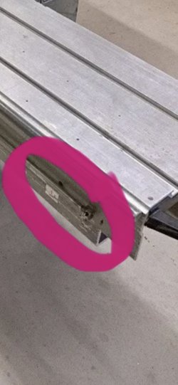

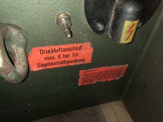

Hab mir heute eine F45 gekauft. Hätte da ein paar Fragen.
Für was ist der Druckluft Anschluss, geht ja Hydraulisch.
Für was ist diese Stange?
Bild vom Schlitten hab ich jetzt nicht, ist auch nicht so schlimm. Also werde ich den so belassen.

Danke,
Dachte ich mir schon irgendwie. Weiß nur noch nicht wie die funktioniert, der Vorbesitzer wusste es auch nicht. Die andere Arretierung wo man rein drückt und dreht fehlt leider. Werde mir da selber etwas basteln.
Weißt du auch für was der Luftanschluss ist?
Gruß Thomas
