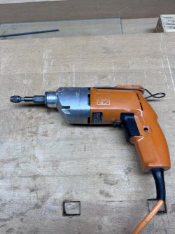

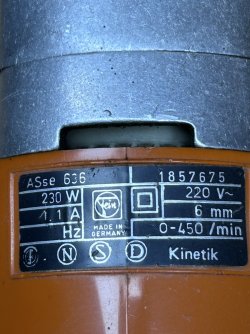

Hallo Lorenzo,
den Fein-Schrauber könnte ich Dir leihweise zuschicken. Meiner hat nur die Kupplung, aber keinen Tiefenstopp, wie ihn @IngoS beschrieben hat. Da würde ich auch gerne mal sehen, wie der aussieht bzw. funktioniert.
Gruß Martin

9.634
Hallo Lorenzo,
Gruß Martin
Das ist der gleiche Schrauber, wie ich ihn habe, allerdings fehlt der einstellbare Tiefenanschlag, der auf den Schrauberhals aufgesteckt wird. Nur damit ist eigentlich professionelles, gleichmäßiges, bitschonendes und zügiges Schrauben möglich, es sei denn, dein Schrauber hat innen eine andere Mechanik und nicht die Klauenkupplung.
