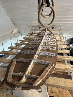

aufgrund von Zeitmangel lag das Projekt lange flach.
Nun geht es aber endlich weiter.

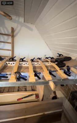

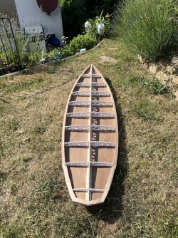

Ich habe letzte woche die Furniere nebeneinander veleimt. Soweit so gut.
Heute habe ich nun meine Vorrichtung eingestellt und das Skelett mit der unteren Platte verleimt. Das ganze trocknet jetzt eine weile in der Vorrichtung.
Theoretisch müsste ich die Vorrichtungen morgen lösen können und dann sollte alles in seiner Form bleiben.
Ich habe allerdings ein bisschen bedenken, dass die Furnierplatte mein Skelett auseinander reißt, da dort doch jetzt ne ganzschöne Spannung durch die Biegung drauf ist.
Kann ich die Spannung durch Hitzte oder sonstwas nachträglich daraus holen?
Hier mal ein Bild wie das ganze jetzt aussieht.

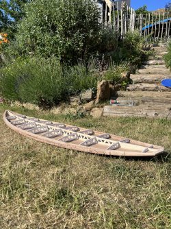

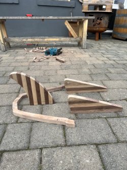

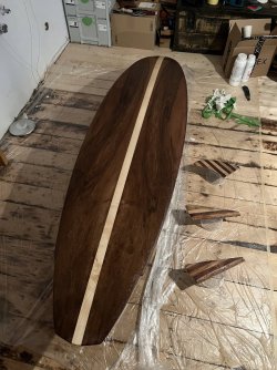

So das ganze hat gehalten und macht einen robusten Einduck auf mich. :emoji_slight_smile:
Habe die Tage ein paar Wallnussblöcke verleimt um daraus Finnen und das Hinterteil des Boards zu machen. Außerdem wurde die untere Platte grob auf die Form des Boards gesägt.
Nun werde ich zunächst die beiden Hinterteile aufleimen und dann fange ich an die Rails zu verleimen.

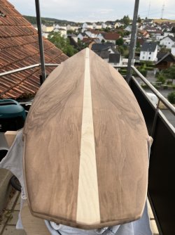

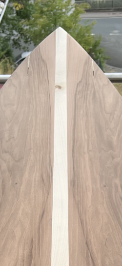

So die Rails sind ebenfalls dran und heute wurde fleißig geschliffen und gehobelt.
Als nächstes folgen Verstärkungen für die Finnen, die ich in die Innenseite kleben werde. Danach kommt das Deck dran.
So sieht das ganze jetzt aus.
Rampamuffen in V4A habe ich leider immernoch nicht gefunden.

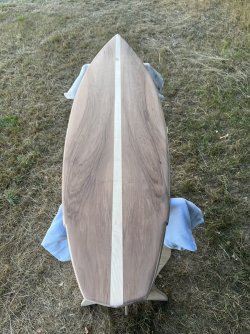

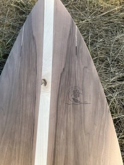

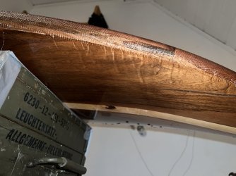

Der Deckel ist drauf. Leider ist er beim biegen etwas eingerissen. Wie kann ich die Risse am besten quasi unsichtichtbar machen? Mein Plan war epoxy mit Sägemehl zu vermengen, dann in die Fuge gießen und hoffen das es nicht weg läuft. Eventuell könnte ich es noch mit ein paar Glasfaserfetzen etwas andicken? Zum Schluss dann noch Plan schleifen und dann sollte es nur noch bei genauerem Hinschauen auffallen. Wäre für Tipps diesbezüglich sehr dankbar.
Die Finnen sind ebenfalls soweit vorbereitet, das sie mit Glasfaser beschichtet werden können.
Die nächsten Tage steht nun erst mal jede menge Schleifarbeit an.
Eine Frage hätte ich noch. Wann setze ich am besten die Finnen, Leash plug und Entlüftungsventiel ein? Vor oder nach dem Glassing? Da das Ganze am Ende poliert wird, wird es wohl einfacher sein, wenn zumindest die Finnen erst nacher dran kommen. Allerdings wird es denke ich stabiler, wenn ich sie vorher einsetzten würde. Wie würdet ihr es machen?
Paulisch
19. Februar 2020
3.650
Demmin
Hallo, ich würde mit Stechbeitel die Risse Keilförmig ausstechen und einen neuen Keil einleimen.
Wenn du ein farblich passendes Stück nimmst, ist das nachher schwer zu sehen.

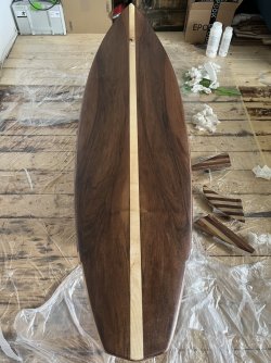

Ich glaube ich traue mich nicht jetzt nochmal mit dem Stechbeitel am Board zu hantieren muss ich gestehen. Dazu bin ich dann doch zu unerfahren schätze ich.

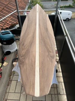

Die Schleifarbeiten sind nun fürs erste abgeschlossen. Und ich bin von dem Ergebnis bisher überzeugt. Eigentlich fast zu schade da jetzt ne Schicht Epoxid Hartz drauf zu klatschen.☺️
Nun nochmal die Frage, da es jetzt soweit ist das ganze mit Epoxy zu versiegeln.
Was meint ihr erst die Finnen platzieren, oder erst nach dem Hartz die Finnen einsetzten?

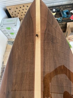

So da sich leider niemand dazu geäußert hat habe ich mich jetzt dazu entschieden die Finnen und Plugs erst hinterher einzusetzen.
Die erste Schicht Harz kam gestern auf den Bottom. Heute war das Deck dran. Das lasse ich jetzt bis morgen trocknen und dann kommt das Glasfaser zum Einsatz. Gibt es da irgendwelche Tipps? Da habe ich auch noch ein wenig bedenken weil ich das noch nie gemacht habe.
Achso weil mir das mit Stechbeitel zu riskant war, habe ich die Risse einfach mit Holzleim und Sägemehl aufgefüllt. Bin auch so ganz zufrieden mit der Optik.

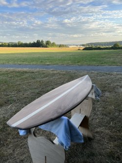

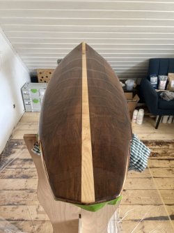

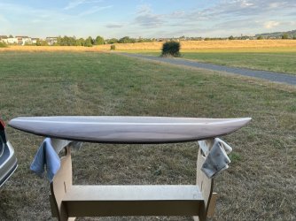

Erste Schicht Laminat ist nun drauf, sowohl auf dem Board als auch den Finnen.
Es sind leider einige Rotznasen unters Board gelaufen. Also auf das Deck. Das werde ich wohl alles wegschleifen müssen bevor ich das Deck laminiere oder ?
Gibt es Tipps wie ich das vermeiden kann ? Hatte ich zu viel Harz oder hätte ich länger warten sollen, bis ich die rails umlaminiere?
Eventuell ist es auch geschehen weil der rakel zu voll mit epoxy war und das ist dann aufs Deck gespritzt.
Ohwei. Ich hoffe damit habe ich mir jetzt nicht das Board versaut.

Nicht so schnell. Leider habe ich deinen Beitrag erst jetzt gelesen.
Welche Bindung hat dein Glasgewebe, sieht nach Leinwand aus?
Die erste Schicht Epoxy hättest du die sparen können/sollen. Die war unnötig und birgt Risiken für das eigentliche Laminieren. Wenn es um jedes Gramm geht, dann "sperrt" man das Holz vor dem Laminieren ab, aber nicht mit reinem Epoxy.
Es gibt massig gute Videos und Anleitungen von Kakjakbauten, Sperrholz oder Leistenbauweise. Die meisten davon werden am Ende wie bei dir transparent beschichtet. Da kannst du dir einiges abschauen.
Zum weiteren Vorgehen: die Nasen solltest du vorsichtig egalisieren. Das war leider unnötig und kam von zuviel Epoxy. Merke: Ist das Gewebe transparent und glänzt leicht, ist das Harz:Faser-Verhältnis ok. Ich würde die Harznasen nicht Schleifen. a) lässt sich reines Epoxy bescheiden Schleifen, wenn es nicht vollständig ausgehärtet und im Idealfall warmgehärtet wurde. b) bist du ruck zuck im Holz. Ich würde eine Ziehklinge oder Glasscherbe nehmen.
Wenn das geschafft ist, schleift du den Rand der ersten Lage und das zuvor mit Epoxy behandelte Holz etwas an. Du kannst nun wie bei der ersten Seite das Gewebe trocken auflegen und das Harz schlangenförmig darauf verteilen. Mit Scheckkarte oder Roller verteilen ohne das Gewebe zu verziehen bis alles transparent ist und die Rückseite nach Laufnasen kontrollieren.
Oder du machst es wie die Profis, sauberer und schneller. Dazu rollst du die eine transparente Folie (Blumenfolie, Malerplane o.ä, breiter und länger als das Board) auf einer Arbeitsfläche aus. Darauf verteilst du dann so viel Epoxy wie das Gewebe wiegt. Mit kleiner Lackwalze verteilen. Darauf legst du dann das zuvor zugeschnittene Gewebe ab. Geht zu zweit ab einer gewissen Größe leichter. Das faltenfrei aufgelegte Gewebe tränkt sich in den nächsten Minuten alleine. Dann hebt man das sogenannte Vorlaminat an beiden Enden hoch und legt es umgedreht langsam auf das Board ab. Dabei mit dem Rakel Luftblasen ausstreichen. Folie langsam abziehen, fertig. Fürs Erste :emoji_wink:

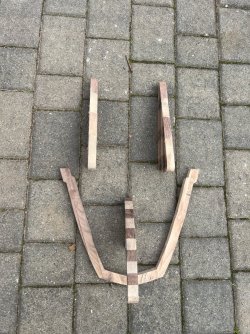

Okey vielen Dank für die Tipps.
Habe die Ratschläge beachtet und siehe da, diesmal gab es keine Laufnasen an der Unterseite. ☺️
Das weiter vorgehen wäre nun die Langlöcher für die Finnen zu fräsen und die Löcher für die 2 Plugs zu bohren.
Setzte ich dann die Finnen ein ? Oder sollte ich erst das finnisch auf dem Board machen ?
Die Finnen sind nun ebenfalls mit Glasfaser beschichtet. Der finnisch mit epoxy ist allerdings noch nicht drauf.
Mein Plan wäre jetzt wie folgt:
1. Kanten des Glasfaser ordentlich abschleifen
2. Langlöcher für Finnen in den bottom fräsen
3. langlöcher abkleben
4. finnisch epoxy erst bottom danach deck
5. Finnen ebenfalls beidseitig epoxy
6. alles schleifen und polieren
7. Finnen und plugs einkleben
8. schönen Übergang von Board zu Finnen herstellen und alles polieren.
9. fertig
Irgendwelche Einwände?
Ach und weil es beim schleifen auf dem Balkon etwas angefangen hat zu knarzen, habe ich das Loch, wo später die entlüftung hin soll schonmal gebort.
