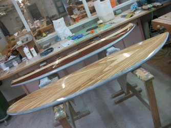

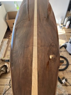

So da sich leider niemand dazu geäußert hat habe ich mich jetzt dazu entschieden die Finnen und Plugs erst hinterher einzusetzen.
Die erste Schicht Harz kam gestern auf den Bottom. Heute war das Deck dran. Das lasse ich jetzt bis morgen trocknen und dann kommt das Glasfaser zum Einsatz. Gibt es da irgendwelche Tipps? Da habe ich auch noch ein wenig bedenken weil ich das noch nie gemacht habe.
Achso weil mir das mit Stechbeitel zu riskant war, habe ich die Risse einfach mit Holzleim und Sägemehl aufgefüllt. Bin auch so ganz zufrieden mit der Optik.
Hallo. Ich bin erst seit heute Mitglied und antworte darum so spät. Meine Surfbretter mache ich herkömmlich (Mit Polystyrol Kern und Epoxy). Was die Montage der FCS Plugs und der US Boxen anbelangt macht dies jedoch keinen Unterschied (Nicht so bei den Future Boxen, diese werden überlaminiert). Ich fräse und setze die Plugs erst nach dem Laminieren, Füllern und Schleifen ein. Danach decke ich die Schlitze und die Schraubenlöcher ab und lackiere alles mit 2K-Lack (Epoxy nimmt Wasser auf, darum die Lackschicht am Ende). Was die Finnen anbelangt, habe ich auf u-Tube mehrere Anleitungen veröffentlicht. Kürzlich habe ich eine SUP Finne für US Finboxen gemacht. Die Anleitungen findest Du unter robiegle. Festlaminierte Finnen würde ich niemandem empfehlen. Diese Bretter sind umständlicher beim Transport und der Lagerung (Vor allem wenn Du mehrere Bretter hast) und sie lassen kein Experimentieren mit verschiedenen Finnengrössen -Formen und -Profilen zu.

Hey danke für die Antwort. Plugs möchte ich aus diesem Grund nicht verwenden, da ich kein Plastik in meinem Board haben möchte. Die einzige Möglichkeit Bestände darin, dass ich mir auch die plugs aus Holz selbst herstelle. Da ich momantan aber weder fräs noch drehbank zur Verfügung habe stellt sich das als schwierig dar.
Aus diesem Grund möchte ich feste Finnen einsetzten.
Ich war gerade 5 Wochen im Urlaub deshalb habe ich solange nicht mehr geschrieben. Während des Urlaubs konnte das epoxy richtig aushärten. Das war zumindest der Plan. Die untere Seite ist hart und glatt die obere Seite allerdings ist sehr klebrig. Was kann ich dagegen tun ? Bzw. wo könnte es herkommen?
Es müsste auch noch eine Schicht drauf, da man die glasfaserstruktur nochimmer ein bisschen fühlt und sieht.
Kann ich da nun einfach nochmal ne Schicht epoxy drauf machen oder sollte ich da was anderes nehmen?

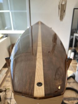

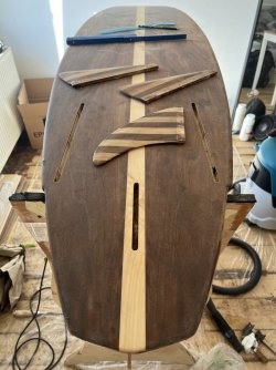

So das nicht ausgehärtete epoxy ist runter und eine neue Schicht ist drauf. Dieses Mal ist alles glatt gelaufen. :emoji_slight_smile:
Desweiteren habe ich eben die Langlöcher für die Finnen gefräst. Dazu habe ich die Mitte meiner Oberfräse ermittelt und mir dann einen passenden Anschlag ans Board geklemmt.
Nun werden die Finnen eingeklebt und zu guter letzt ne Schicht epoxy drüber. Danach dann nochmal alles polieren und wenn alles gut geht sollte es dann fertig sein.

Mal ne Frage. Die beiden äußeren Finnen stehen vom Winkel ja ziemlich extrem aus Laufrichtung. Das muss doch bremsen wie Bolle.
Welchen Zweck hat das? Läuft das Board dadurch stabiler?

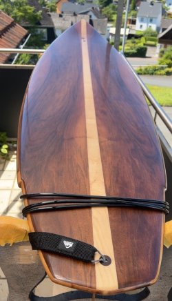

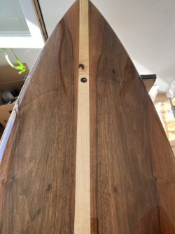

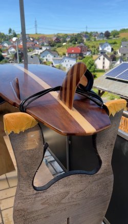

Ja genau dadurch läuft es Stabiler denke ich habe mir da Inspiration von meinen anderen Boards geholt.
Das Board ist nun übrigens Fertig. Die Finnen wurden eingeklebt und eine letzte ganz dünne Schicht Epoxy kam drauf. Dann wurde alles Geschliffen angefangen mit 300er Körnung und Hochgegangen bis 3000er. Zum Schluss noch mit Polierpaste und fellpad poliert. Das hat mich in etwa 10 Stunden an schleifen und Polieren gekostet.
Mit dem Endergebnis bin ich relativ zufrieden bin aber der Meinung es könnte noch mehr Glanz erhalten, habs aber nicht hingekriegt.
Hier noch ein paar Bilder vom fertigen Board.
Gewicht liegt bei 6,5 kg. Im Vergleich mein gekauftes Board mit ähnlichen Abmessungen wiegt 4,6 kg.
Im See habe ich es schonmal getestet. Soweit alles Dicht. Auftrieb ist ebenfall sehr gut und vom paddeln her hatte ich das gefühl ich bin relativ schnell unterwegs.☺️
Jetzt gehts nach Portugal und es wird getestet, ob es auch den Wellen standhält.
