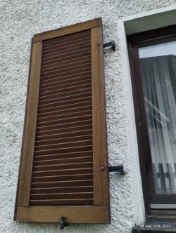

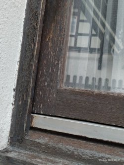

Hi,
schaut Euch mal die Photos an.
War seinerzeit Handanfertigung vom Schreinermeister
Gruß Reimund

Aber nur in unseren Breiten, in Südeuropa gehen aufgrund der geringeren Niederschläge die Aufrechten durch.
Guggst Du hier.
Finde Ich auch schöner.
Im Endeffekt bestätigst du damit ja was ich gesagt hab. Nämlich, dass es nicht EIN richtig und sonst nur falsch gibt. Es kommt halt immer drauf an und manchmel isses schlicht wurscht.

Unsere Holzfenster aus einem Meisterberrieb sehen unten auch so aus.
Heutzutage bauen Schreinermeister nur noch selten Holzfenster. :emoji_wink:

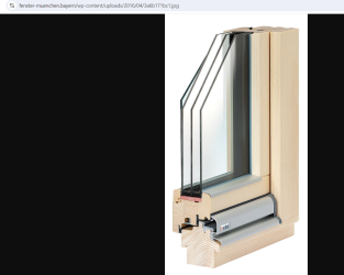

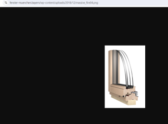

Im Grunde kommt es drauf an welchen Fräsersatz von welchem Hersteller man hat, die Norm ist heutzutage, das Sie beim Blendrahmen innen und außen quer durchlaufen, beim Flügel jedoch nur außen und innen laufen die aufrechten Rahmenhölzer durch.

Die Aufrechten beim Fenster laufen durch, sind ja wohl noch 56er, da war das so. Beim Blendrahmen liefen die Querstücke durch. Der Fensterläden ist unten "falsch". In die oberen Querstücke werden die Aufrechten mit einem Nutzapfen, der nicht durchgestemmt ist, befestigt. Unten laufen die Aufrechten durch, ganz normal geschlitzt oder, bei breiteren Friesen, auch mit einem verkeiltem Nutzapfen.

Naja, vor 35 Jahren haben wir schon in der Berufsschule erzählt bekommen, das im Rahmenbau die aufrechten Hölzer durchgehen sollen.
