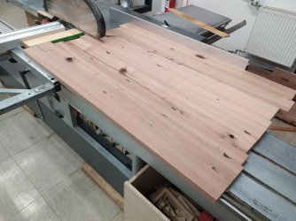

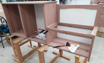

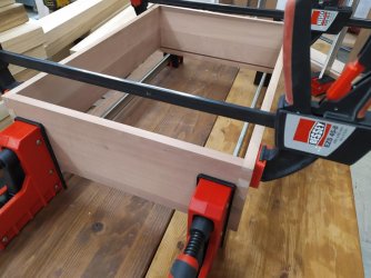

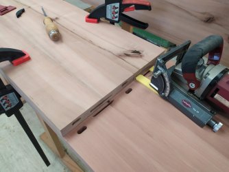

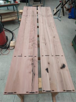

Korpusteile formatieren

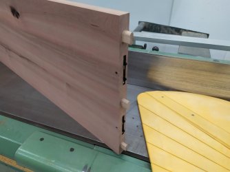

Verbinden mit Clamex S und 10er Dominos (einseitig eingeleimt). Man muss sich hier mit Unterlegen behelfen, wenn man 2x fräst. Mittlerweile ist eine Zeta eingezogen.
Für die Kommode noch eine Deckplatte aus hübschem Holz gemacht (1260x425mm).

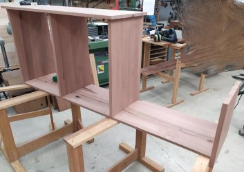

Korpusse zusammenstecken und gucken, ob's passt. Deckplatte wird von Clamexen gerade gehalten.

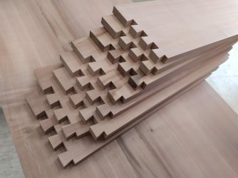

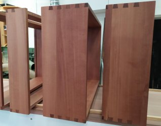

Die Schubkästen sind jetzt zwischen 12 und 12,5mm geworden. Die mussten nochmal durch die Dickte, also alle gleich.

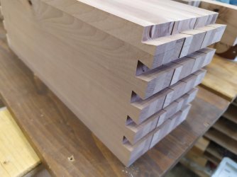

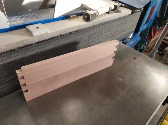

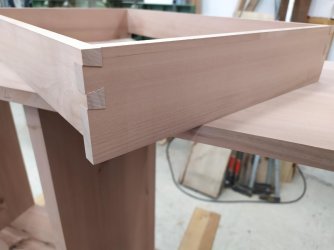

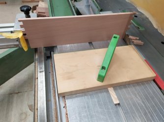

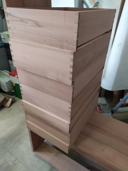

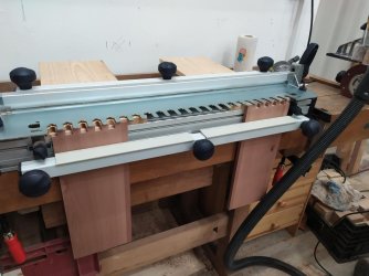

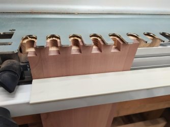

11 Schubkästen zinken mit der Festool VS600.
Da als Auszug Blum Moventos zum Einsatz kommen, müssen die Seiten breiter sein und unten wird Platz für die Nut gelassen, sprich die letzte Schwalbenfräsung viel der Einfachheit halber weg.
Bei den Zinken z. T. unten absetzen. Rantasten mit Papier und Klebeband...
Nuten mit 6mm (Gruß an die Schweizer Foristen :emoji_thumbsup:)
Innenseite und Kanten schleifen vor dem Verleimen
Verleimen
Fertige Kästen warten auf den Boden (6mm Trespa) und das Verputzen

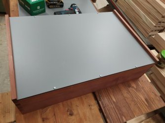

Böden aus 6mm Vollkernplatte werden eingesetzt.

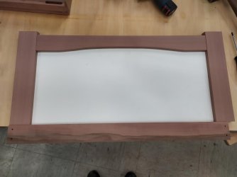

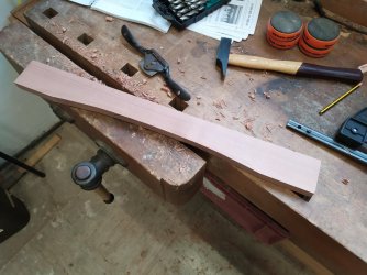

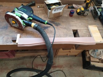

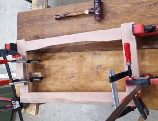

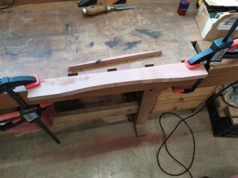

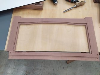

Als nächstes geht es an die Lehne. Diese wird mit Dominos verleimt und bekam zur optischen Auflockerung eine Schweifung, freihand mittels Schnur angezeichnet, ausgesägt, mit Schweifhobel symmetrisch angepasst und geschliffen.
Anschließend für die Füllung fälzen, oben anschrägen (s. unten) und verleimen.
Ecken nachstechen und Füllung verschrauben (6mm Vollkern).

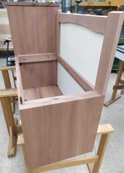

Alle drei Teile der Lehne bekommen oben eine ca. 10° Schräge. (So läuft das Wasser besser ab. :emoji_wink: )
Da drehe ich vermutlich noch eine Spax durch den Korpus in die Lehne.
Die Deckplatte der Kommode bekommt dreiseitig auch diese Schräge. Kanten wurden noch gebrochen.

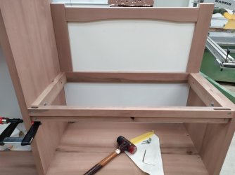

Rahmen und Lehne probeweise einsetzen. Der vordere Rahmen bekommt später eine feste Blende als Front. Auf den Rahmen kommt eine gepolsterte MPX-Platte.
Danach wurde alles geschliffen und geölt. Als nächstes kommt das Polster, nach dem Trocknen müssen die SK rein und die Fronten werden montiert.

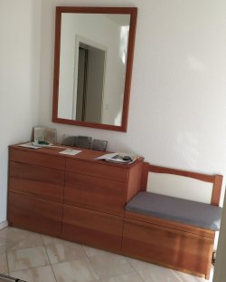

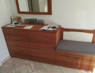

Ich schulde euch noch ein paar Bilder meines Langzeitprojekts.

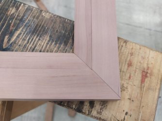

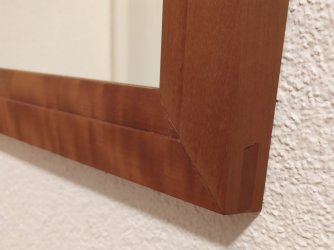

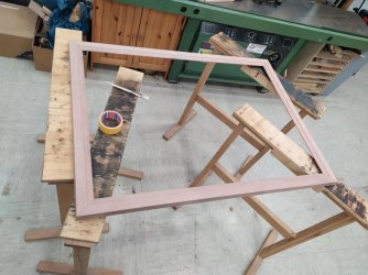

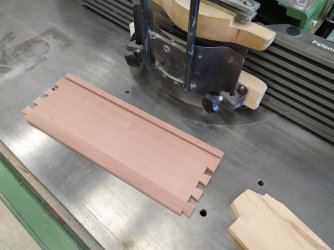

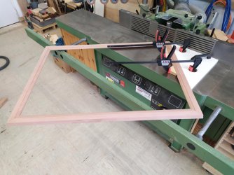

Spiegelrahmen ca. 125x85cm
Profile angefräst, außen ca. 15° angeschrägt, falsche Federn auf Tischfräse einfräsen

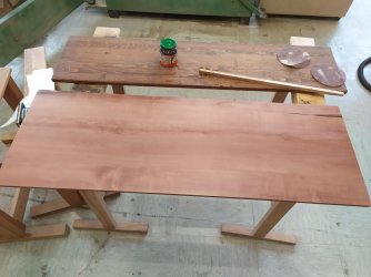

Deckplatte für die Kommode
Garderobe aufstellen und Passleisten einpassen
Sockel und Fronten kommen noch, Fronten müssen dünner und Sockel neu... passiert
Kommode und Spiegel montiert, Fronten und Sockelblende dran - fertig

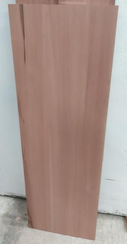

Wenn's um die Wahl der gedämpften Elsbeere geht: Es brauchte ein passendes, rötliches und feines Holz zu den Bodenfliesen (dezentes rosa). Kommt auf dem Bild nicht ganz rüber.

Die gedämpfte Elsbeere geht nach dem Ölen schon deutlich ins Rehbraun. Wie es über die Jahre wird, sehe ich dann ja eventuell. Rosa war hier schon gewünscht, aber Hauptsache es beißt sich nicht mit dem Boden. Soweit passt das.

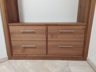

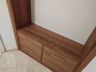

Gut Ding will Weile haben... :emoji_cold_sweat:

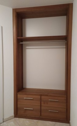

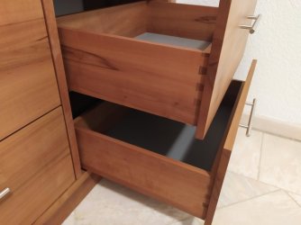

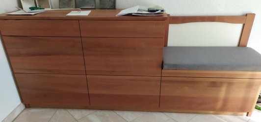

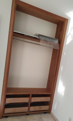

Ich melde nun Vollzug. Die Griffe waren endlich ausgesucht und sind montiert. Ich musste die Fronten der Garderobe nochmal dünner hobel und kürzen. Wer hat da nochmal die Mittelwand vorne bündig reingesetzt?
Gerade kommt mir, dass man die nach hinten hätte setzen können bzw nochmal abhobeln, da Clamex Flexus verbaut. Zu spät. Egal.
Hier nochmal eine kurze Übersicht der Eckdaten:
  • Komplett massiv und geölt, Rückwand nur im sichtbaren Bereich und aus 19mm Dekorspan, Schubkasten(SK)-Böden aus 6mm Vollkern
  • Garderobe ist inkl. Passleisten ca. 245 x 125cm, Korpus hat 26mm
  • Kommode ist 195cm lang, Füllung der Lehne wieder Vollkern (wegen Abstellen der Tasche)
    Deckplatte 10° schräg

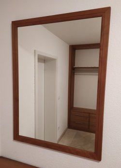

  • Spiegel ca. 125x85cm, außen 10° schräg
  • Polster selbstgemacht auf MPX geklebt und verschraubt

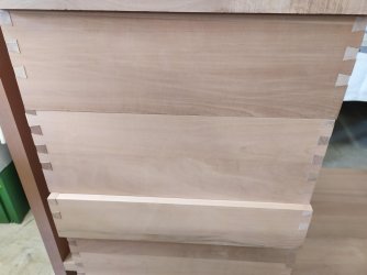

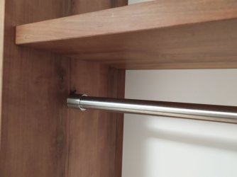

SK der Garderobe (maschinell gezinkt)
Kleiderstange in Edelstahl rund (Griffe passen dazu)
Spiegel
Fortsetzung folgt nachher.
