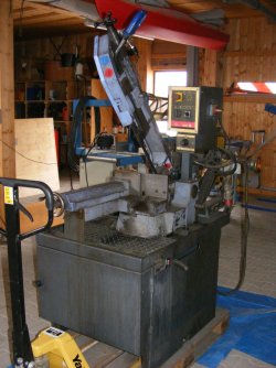

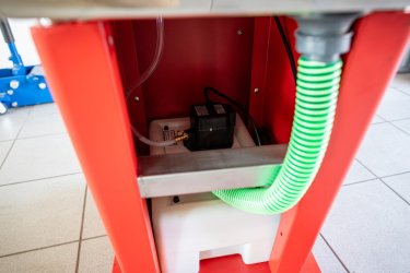

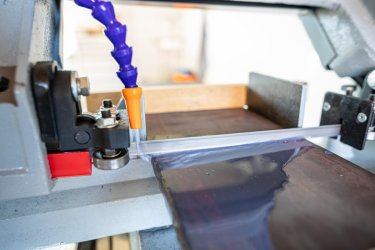

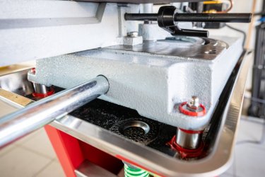

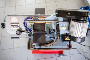

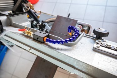

Nach vielen Jahren mit dem Winkelschleifer Metall zuschneiden habe ich günstig eine Metallbandsäge erstanden. Aber eine Metallbandsäge nur trocken zu nutzen geht gegen den Metallerkodex, also habe ich eine Wasserkühlung eingebaut. Die gleichen Sägen gibt es schon mit Wasserkühlung, aber so ist es immer noch günstiger gekommen…. Ist jetzt eine Wohltat, leiser und wesentlich sauberer…

Wir haben auf Arbeit so ein Scheißding von Holzmann, da ist ne einstellbare Gasdruckfeder dran, um die Absenkgeschwindigkeit einzustellen.
Der jenige, der sie gekauft hat, hat nie damit sägen müssen, steht schon seit Jahren ungenutzt in der Ecke.
Deine sieht ziemlich ähnlich aus.

Man muss es unterscheiden für was man sie gebraucht, Hobby oder Gewerblich. Gescheit eingestellt reicht sie für Zuhause locker aus, soll ja auch nicht jeden Tag Laufen sonst fühlen sich meine Holzmaschinen vernachlässigt.
Bei der Einrichtung der Metallwerkstatt ging es nicht um gewerbliche Metallbau.
Sondern einfach um etwas mehr Unabhängigkeit von Lieferanten, beim Musterbau. Gebrauchte, gewerbliche Maschinen wären wohl gescheiter gewesen.
Die Einstellung der Absenkgeschwindigkeit ging bescheiden, wars zu schnell, klemmte das Blatt, die mitgelieferten Blätter waren auch mies und bekamen schnell Karies. Als sich dann bei Zeiten die ersten Lager aufgelöst haben, wars vorbei. Seit dem nur noch Dreckfänger.
Viel Erfolg damit. Hoffe für dich, das es nicht auch so ein Montagsmodell ist.

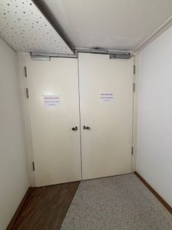

ja richtig eine 2 flügelige Tür, das Brandschutz kann man getrost streichen. Das ganze in einem Altenheim. Das Deckensegel ist ne gelochte Rigipsplatte auf unbekannter UK, jedenfalls durchgehend. Die Türen sind immerhin gut 38 mm stark (ich vermute zwei 19er Tischlerplatten aufeinander geleimt). Mehrfach vom Malermeister Klecksel gestrichen.
Der Aufkleber links neben dem rechten Obentürschließer ist die Inbetriebnahme von 2007. Ursprüngliches Baujahr ist 1997. Vermute 2007 wurde die Offenhaltung mit Schließfolgereglung nachgerüstet. Die ist seit unbekannter Zeit defekt und durch Hochleistungsbrandschutzkordel :emoji_wink: :emoji_grin: ersetzt. Eine Verriegelung gibt es auch nicht.
Das Deckensegel wird zurückgebaut und an die Stelle kommt eine 2-flügelige T90 RS Brandschutztür mit 70 mm, Offenhaltung (Feststellanlage) und Schließfolgereglung und Aufschaltung auf die BMA.

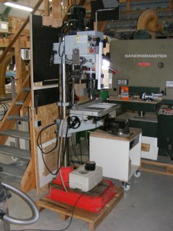

Moin
Aber ich glaube trotzdem , dass man dich da übers Ohr gehauen hat .
Metallbandsägen sehen doch normalerweise wie unsere aus :emoji_wink:
Und über Holzmann-Ablästerei muss man erhaben sein , war noch keiner bei uns in der Werkstatt , der bei unserer Getriebebohr/Fräsmaschine nicht grün vor Neid wurde :emoji_grin:

Ich hatte das Pendant von Optimum, als erstes war die Gasdruckfeder hin, kostete dann beim Stürmer als ET etwa ein Viertel des Maschinenpreises. Ich habe damit nur Kleinkram gesägt, im Endeffekt dann während Corona gut verkauft.
Also ich glaube nicht , dass Du es schaffst, damit zwei Autos zu zersägen.

Ziel war, noch beide Autos in die Garage zu bekommen.
Unsere MEP ist auch absolut zufällig zu uns gekommen .
Schlosser hat für uns was geschweisst , die MEP stand in 5 m Höhe im Palettenregal .
Automatische Absenkung geht nicht mehr , ansonsten läuft alles .
Als der Schlosser dann meinte , wir könnten die für 150 € mitnehmen , war die Sache klar :emoji_grin:
