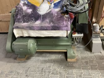

Von Bäuerle hab ich eine Tischkreissäge von `63. Sie hat links einen Schiebeschlitten, der abgeklappt werden kann. Schnitthöhe ist knapp 160mm. Schiebeschlitten ist auf dem Bild aus Platzgründen abgeklappt.
Eine Dicke mit Hobelbreite >800 ist eher ein Exot. Das muss man ganz klar sagen. Standard bei den großen Maschinen ist üblicherweise Hobelbreite 630 mm, entweder als reine Dicke oder als ADH kombiniert.
Hier eine günstige Maschine mit Hobelbreite >800 zu finden wird schwierig. Ich habe meine Maschine ungefähr 2 Jahre lang gesucht, bis ich sie gefunden habe, damit sie in einen preislich akzeptablen Rahmen passt.
Die Hersteller von den Maschinen sind Comag, Kirchner, teilweise auch VEB (alte DDR- Maschinen) etc., oder die ganz großen: Kupfermühle.
Meine Dicke ist wahrscheinlich von Kirchner mit einer Hobelbreite 903. Auf die Maschine muss irgendwann mal auf die Auswurfklappe etwas draufgefallen sein, da dieser gebrochen ist. Kirchner hatte dort seinen Schriftzug eingegossen. Die Auswurfklappe wurde bereits vom Vorbesitzer fachmännisch repariert, allerdings ist kein Hersteller mehr identifizierbar.
Die Maschine hab ich zum Schrottpreis gekauft und generalüberholt. Sie hat aber eine Viermesser - Keilleistenwelle und das Hobelergebnis ist hervorragend. Damit der Dickentisch nicht rostet, hab ich ein Bettlacken darüber gelegt.

Genau so einen Fall hatte ich bei der oben abgebildeten TKS. Die TKS hab ich zum Schrottpreis sehr günstig gekauft. Eigentlich hat der Maschine nichts gefehlt. Das einzige Problem war, dass die Halterung aus Guß für den Spaltkeil gebrochen war. Diese wurde mehrfach nicht fachgerecht geschweißt und ist immer wieder gebrochen. Eine so große Säge ohne Spaltkeil zu betreiben ist kein Spaß, und der Kickback kann richtig gefährlich werden. Deshalb hat der Vorbesitzer sie abgegeben und explizit auf den Mangel hingewiesen, da der Betrieb einfach zu gefährlich war.
Für mich war das ein Glücksfall. Ich hab die Säge zerlegt, die Halterung aus Stahl nachgebaut, seitdem läuft die Säge wie ein Glöckchen.
Aber wie schon geschrieben, braucht man dazu Maschinen. In dem Fall: Metallfräse, Schneidbrenner, Drehmaschine, Bohrmaschine.
Gleiches bei meiner großen Bandsäge Bäuerle BS 80. Bei ihr war die Antriebswelle um über 1mm am Radius eingelaufen, weil sich ein Lager gefressen hatte und der Innenring auf der Welle gelaufen ist.
Ich hab die Welle ausgebaut, den Lagersitz aufgeschweißt und abgedreht, bis die Passung wieder gepasst hat. Das entscheidende bei so alten Maschinen ist, dass man sich zu helfen weiß und maschinell gut ausgestattet ist. Dann bekommt man fast jedes Problem in Griff.
